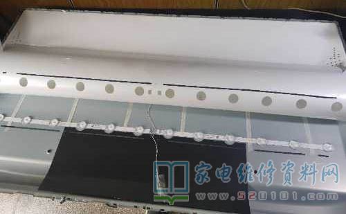

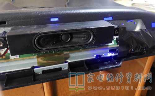

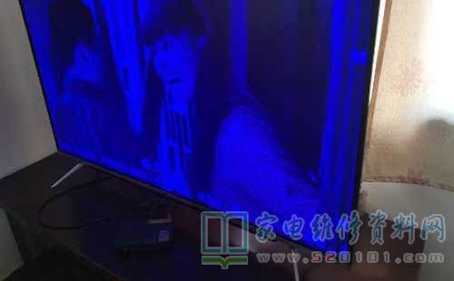

接修一台创维55寸电视机,图像发蓝,液晶电视偏色不像老式电视机一样三基色缺色,初步判断背光灯问题,打开后盖可以从缝隙中看到,背光灯颜色已经由正常的白光变为了蓝光,更换灯条完美修复。
