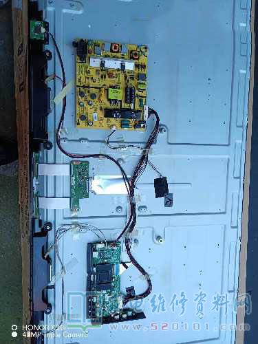

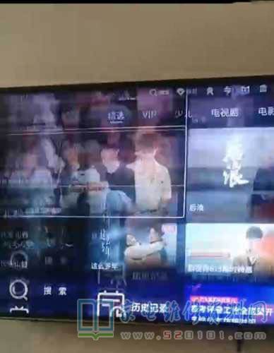

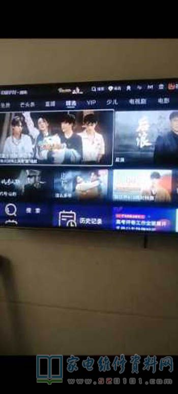

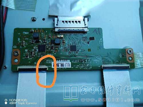

隔离处理解决问题:在边屏右起方向隔离8根。本人是用很细的纸张逐步试验的,隔离10根,左屏有1/3有明显的色差,逐步减少才达到最佳。并不是非常的完美,颜色不失真,但仔细看看还是有暗暗的条纹,并不怎么影响收看,可以交机。
