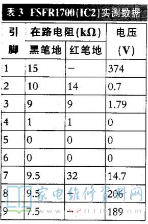

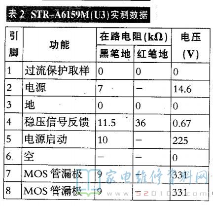

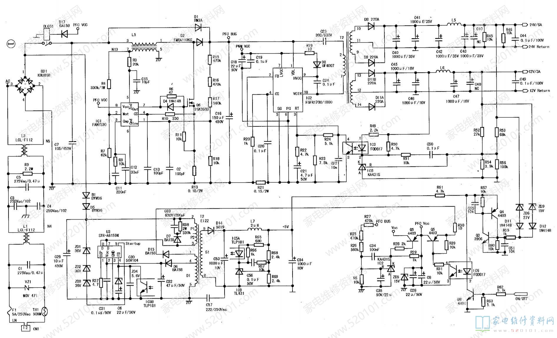

创维5800-P37TTF-0010型电源板用于32L01HM 、37M11HM、42M11HF等型液晶彩电中:该电源PFC芯片采用FAN7530(IC1 ),其⑧脚为供电端,①脚为PFC电压的取样电压输人端,②脚用于电路输出脉冲的斜率(该脚电压为3V左右),③脚为误差放大器的输出端,④脚为开关管电流检测输人端,⑤脚为零电流检测输入端,⑥脚为接地端,⑦脚为驱动脉冲输出端。+5V副电源IC采用STR-A6159M (U3); +12V及+24V主电源IC采用FSFR1700(IC2),其电路原理图如图1所示,各主要IC引脚实测数据见表1~表3。
