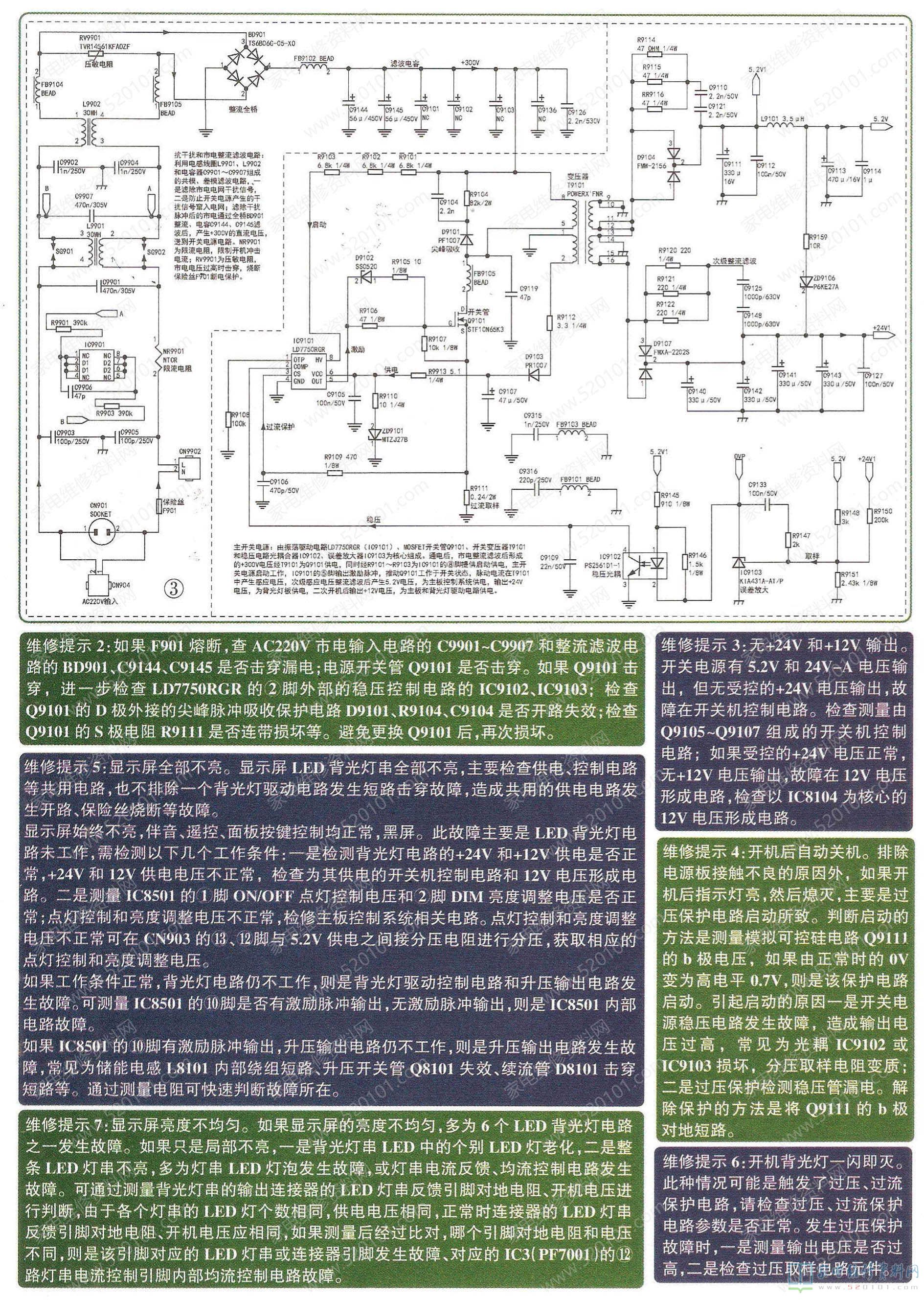

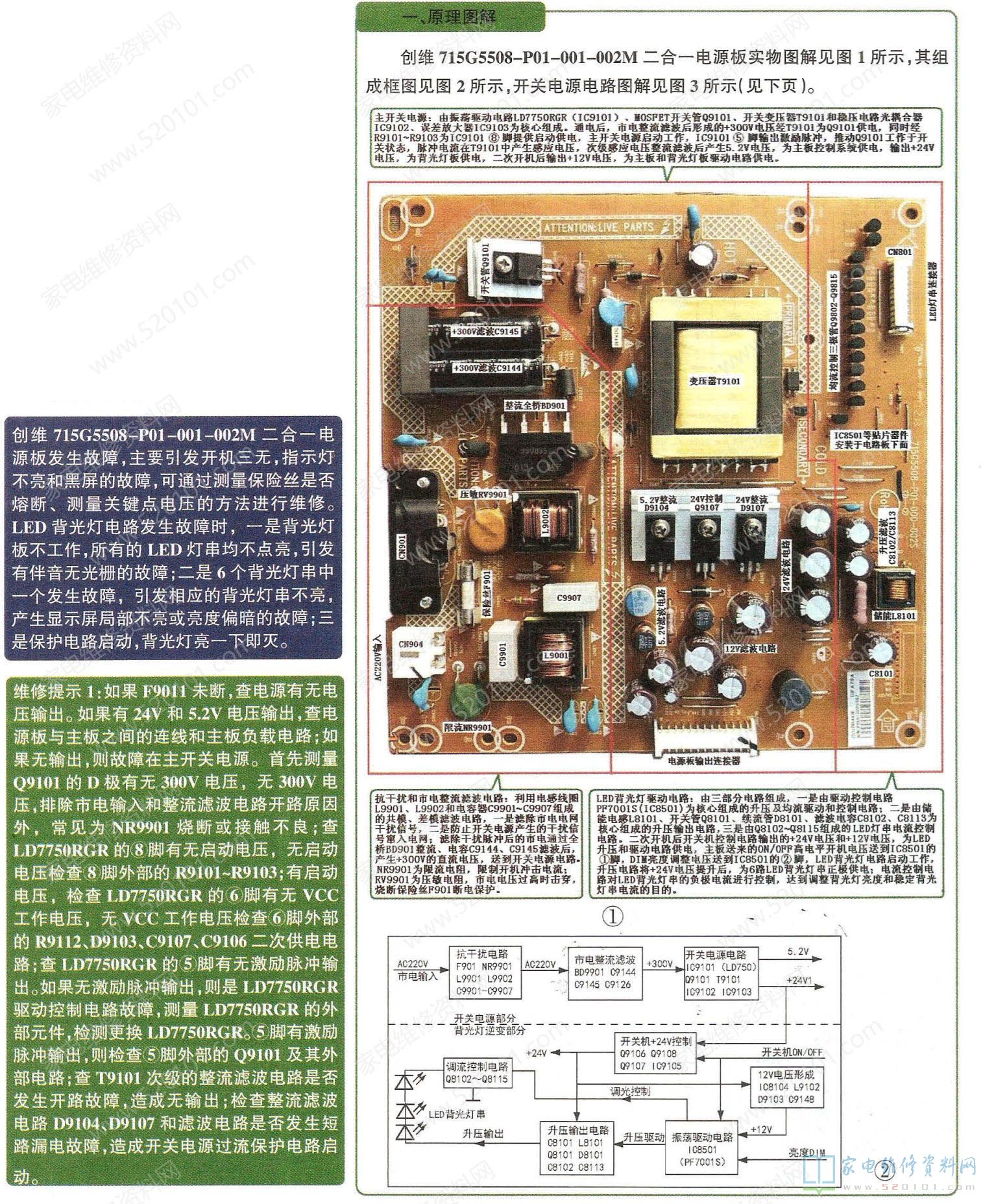

接修一台创维LED液晶彩电采用的715G5508-P01--001-002M电源板,是集开关电源和背光灯驱动电路为一体的二合一电源板,型号为715G5508-P01-001-002S的二合一电源板与其基本相同,其中开关电源集成电路采用LD7750RGR,输出5.2V和24V、12V电压;背光灯驱动电路采用PF7001S ,对升压和均流电路进行控制,将LED背光灯点亮。
此电源应用于创维LED32K20、32E600、32E330E、29E300E、32E300R,长虹LT32920EV、LED32919、LED32580,先锋LED-32E600,海尔LE32B70,冠捷LE26A3320、LE26A3380 ,飞利浦29PFL3330/T3、26PFL3130/T3 等LED液晶彩电中。
