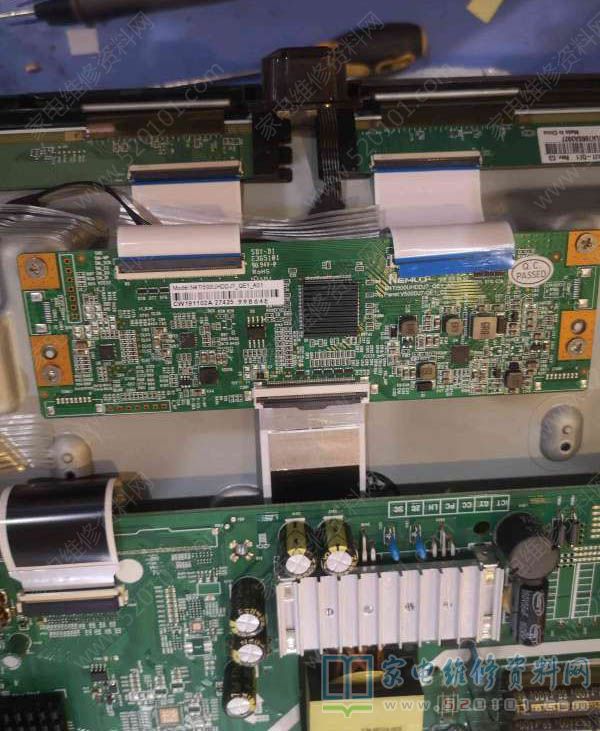

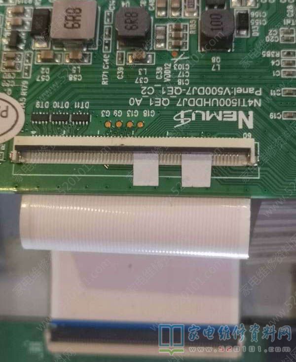

接修一台创维50M7S液晶电视,故障表现为开机灰屏,屏型号RDL500WY 逻辑板型号V500DJ7-QE1-C2 N4TI500UHDDJ7-QE1-A0,测量逻辑板供电正常,屏边板也没发现短路的地方,试断开逻辑板左侧,右侧图像正常,准备拆开屏幕断Y却发现这个屏是内置Y,只有用垫纸法试一试了。
下图是一个下午试出来的垫纸位置,这个屏必须垫两个位置,遇到的师傅可以试一试。
