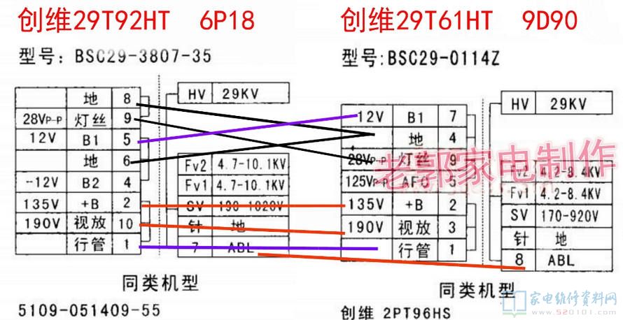

创维29T92HT与29T61HT彩电高压包代换
2017-07-24
作者:郭广清
2759
BSC29-0114Z代替BSC29-3807-35 在磁芯上穿绕取得-12V场电压,接4-6脚即可。注意绕向 防止烧坏场块
BSC29-0114Z可以直接代换BSC29-0107R
