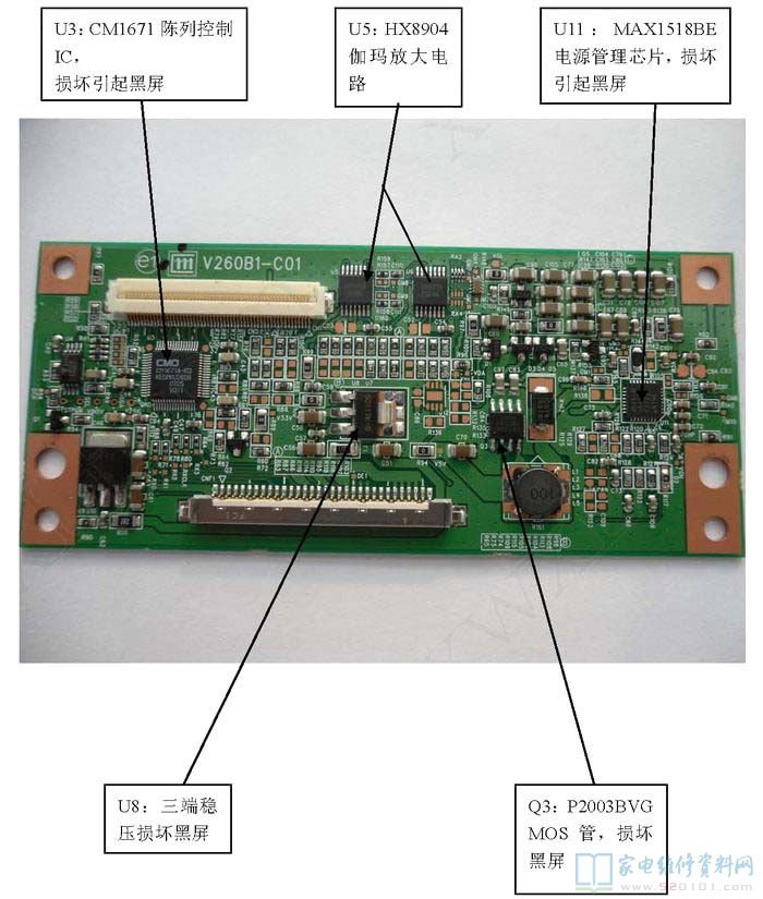

26寸奇美驱动板维修资料(V260B1-C01)
2017-08-23
作者:voyager整理
2409
配此芯片的机型有:创维8K60机芯 (屏5V供电)
MAX1518包括一个高性能升压调节器、两个线性稳压控制器以及大电流运算放大器,用于 有源矩阵薄膜晶体管(TFT)液晶显示器(LCD)。器件还包括一个逻辑控制、具有可调节延时的高压开关。
