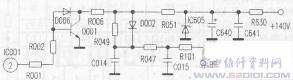

本地有线电视有近三十个频道可供选择,此机只能收到VL、VH段低端几个台,高端选不到台,或选后图像时好时坏,初步判定是高频头调谐电压不稳造成的。
检查调谐电压(33V)供电电路,如图所示。限流电阻R630(10k/3W)稳压管IC605(KA33V)正常,电源供电亦正常。
让电视机处于自动搜台状态,检测高频头BL、BH、BU端电压,随着VL、VH到U段搜台切换正常,从IC001(TMP87CK38N)②脚输出的调谐控制电压在VL、VH、U段搜台过程中均能从高到低(4.8V—0V)缓慢变化,说明IC001工作正常。
在能收到的频道之间切换,分别测高频头BT端和Q001(C2216)e极对地电压,发现其值只能往4V以下变化,而正常情况下BT端电压应在0v~30v之间变化。检测图示电路中电阻R051、R048、R047、R101(均为33k)及二极管D002、D006均正常,将三极管Q001拆下测量也正常,试换Q001后开机,能搜索到本地所有频道,并且不再有逃台现象。
