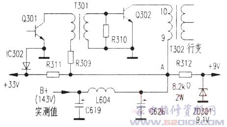

接机后检查,发现附图中A点(R312之一脚焊点处)所示电路板烧出约0.8cm2的黑洞,印制板铜箔已烧断,别处无异样。根据故障现象及初步检查判断,是B+(143V)负载部分严重短路所致。首先检查保险管及各限流电阻等元件,均无异常。心中颇感奇怪,如此严重的烧毁故障竟无保险管及限流电阻损坏?测量电源部分各负载端电阻值无异常现象,再测由T302产生的二次电源各负载端也都正常。为辨别故障起因,把B+电源部分的L604拆下,断开B+(143V)的负载,并在C619两端焊接100W白炽灯作为负载,通电检测B+端电压为146V,略偏高,其他几组电压基本正常,且各输出电压稳定。由此判断电源部分正常,至于B+电压略偏高是因为负载轻的缘故。经上述检测,判定故障应在负载部分。
由附图可知A点是主电压(B+)支路的交汇点,此点电路板烧毁,其原因有:B+回路电流过大;该点周围元件发热。进一步检查,证实是由于R312过热而引发电路板烧毁。又是什么原因致使R312过热呢?原来这是厂家的失误留下的后患。由图可知该电阻是将B+(143V)降压再经ZD301(9.1V)稳压后得到约9V电压,送至后级电路,在R312上的压降达130多伏,粗略计算该电阻的实际耗散功率约为2.186W,可见已经超过该电阻的额定功率2W,R312因过热而烧毁电路板。为避免这种故障复发,将R312由图标的8.2k/2W改为10k/3W。经此处理后,测9V电压正常无变化,整机工作正常,长时间试机手摸R312仅微热,至此故障彻底排除。
