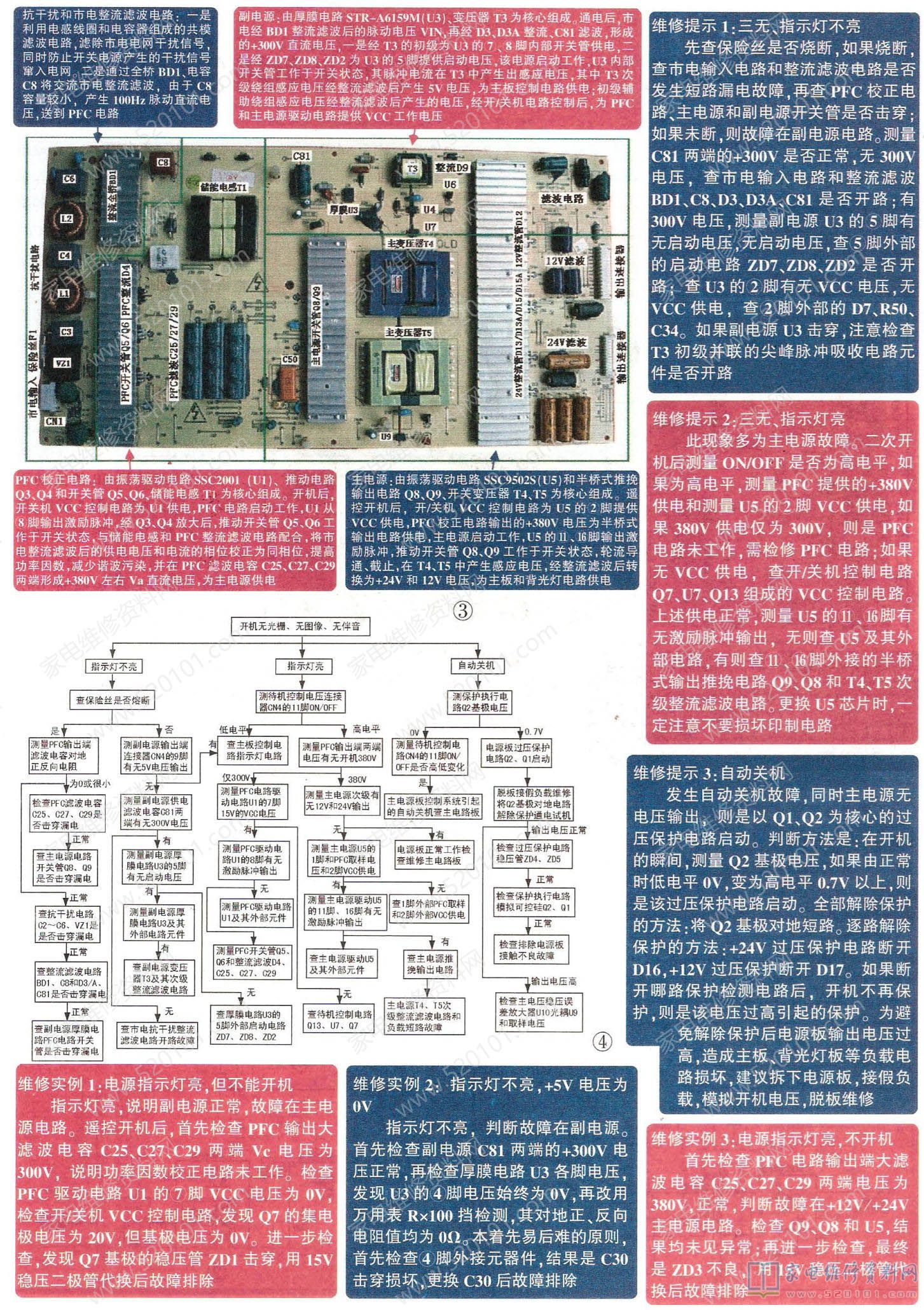

创维LED液晶彩电采用的168P-P42TTT系列电源板,电路板型号全称为5800-P42TTT-xxxx、168P-P42TTT- -x,集成电路采用SSC2001+STR-A6159M+SSC9512S组合方案,输出+5V、+24V、+12V电压,该系列电路板型号尾缀xx有10、11、13等多种,分为中功率和大功率两种类型:一种型号为168P-P42TTT-11或168P-P42TTT-13的中功率电源板,实物图解见图1所示,应用于创维42LED10等42英寸超薄液晶彩电中,PFC滤波电容C25、C27采用两只68uF/450V电容器,主电源采用一只开关电源变压器T4,24V整流管采用两只二极管D13、D15;另一种型号为168P-P42TTT-10的大功率电源板,实物图解见图2所示,应用于创维47LED10等47英寸大屏幕超薄液晶彩电中,由于显示屏增大,需要的电流增加,PFC滤波电容C25、C27、C29采用三只68uF/450V电容器,主电源采用两只开关电源变压器T4、T5,24V整流管采用四只二极管D13、D13A、D15、D15A。

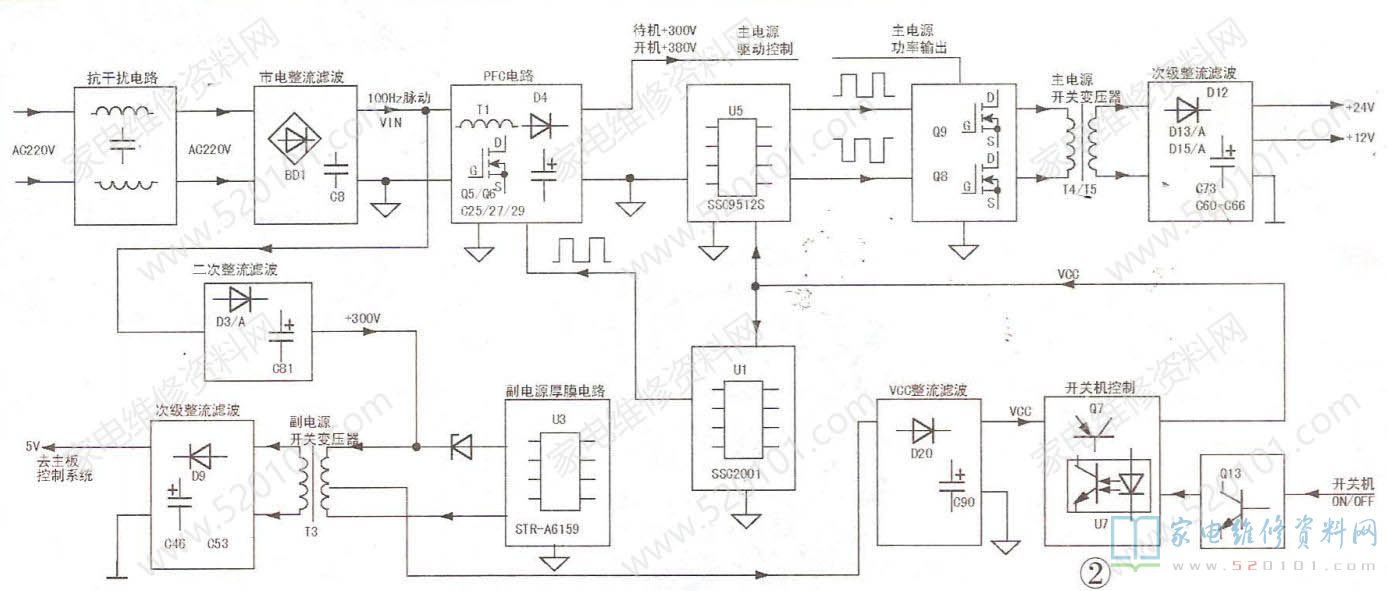

创维LED彩电168P-P42TTT-10电源板电路组成框图见图3所示。
该电源板由三部分组成:一是以集成电路SSC2001S(U1)为核心组成的PFC功率因数校正电路,将整流滤波后的市电校正后提升到+380V为主开关电源供电;二是以集成电路STR-A6159M (U3)为核心组成的副开关电源,产生+5V电压和vCC电压,+5V为主板控制系统供电;三是以集成电路SSC9512S(U5)为核心组成的主开关电源,产生+24V、+12V电压,为主板和逆变器板供电。开/关机电路采用控制PFC和主电源驱动电路vCC供电的方式。
