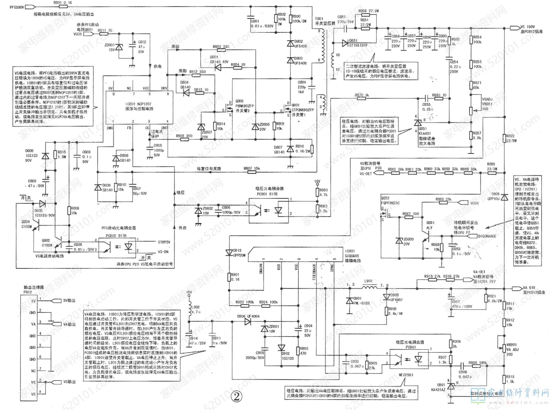

需要拆开整个外壳后才能测量电源板,拿下电源板就看到C210、C211 (2200uF/16V)这两只电容已经鼓包,代换电容后,开机故障不变。把电源板取下,单独维修电源板,在单独给电源板上电时,测量输出各路电压,5V9V、16V,在很短时间内都有电压存在,随后就慢慢消失,VS(PDP显示屏供电)始终在0V~10V变化。测量C617、C618电容两端电压由380V下降为340V后,又上升到380V又下降。很明显,这是因电源异常产生了保护电路起控,这种电源板比较复杂,受保护的电路比较多。该电源板上有独立的电源管理CPU来检测控制电源工作,保护检测输入多个通道检测口,按照保护控制的特点分为交流输入电源过电压、欠电压保护;PFC电源过电压、欠电压保护;以及VS、VA、5V、16V、9V输出电源过电压、欠电压检测保护三部分,该机电源板VS、VA电路如图2所示。
保护具有如下特点:
1.交流电源输入过、欠电压和PFC电源过电压保护动作时,包括送往主板STBY5V在内的所有输出电源全部关闭,电源指示灯不亮。2.PFC电源欠电压保护动作时,只有STBY5V保持,其余各路输出电源全部关闭,电源指示灯亮。
3.VS、VA、5V、16V、9V输出过、欠电压保护动作时,STBY 5V、PFC电源(不工作时为310V,工作时为380V)电路照常工作,其余受控输出电源全部关闭,电源指示灯亮。
掌握上述特点后,当电源板出现保护问题时,只要测量STBY 5V.PFC电压就可以快速判定故障范围。开关电源P814的14脚无STBY 5V输出,同时PFC电路输出电压为300V时,是交流电源输入过、欠电压和PFC电源过电压保护动作。P814 只有14脚有STBY 5V输出,其余各引脚无电压输出,同时PFC电路输出电压过低,则是PFC电源欠电压保护动作。P814的14脚有STBY 5V输出,同时PFC电路输出电压为正常380V,则是VS、VA、5V、16V、9V输出电源过、欠电压保护动作。

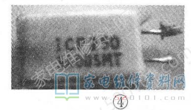

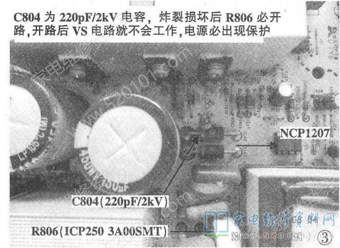

根据上述所测电压分析,应该属于VS、VA无电压引起的保护,检查VS、VA形成电路时发现C804尖峰吸收电容爆裂,见图3所示,ICP250的实物如图4所示。
由于没有图纸,不知道C804具体多大容量,一般尖峰吸收常见为220pF~681pF电容,用681pF/2kV电容代换后通电故障不变。

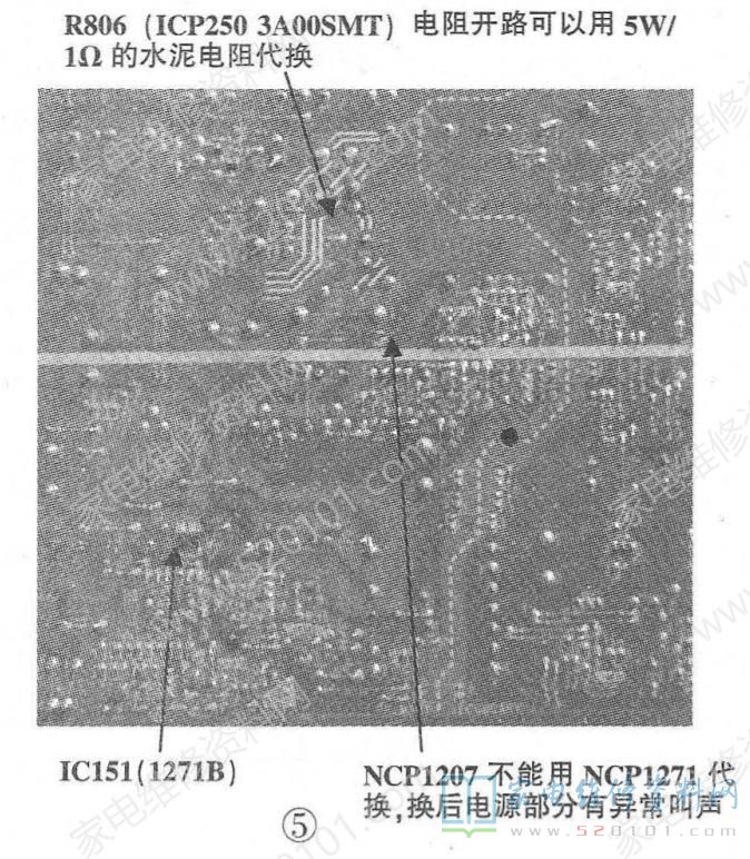

怀疑C804的损坏会殃及IC801(NCP1207),见图5所示。
手边只有电源IC NPC1271P65,在网上查资料介绍用NPC1271P65可以直接代换,就用NPC1271P65代换后试机,VS还是在0V~10V间变化,在16V处接一只24V灯泡,一亮一灭变化,测量Q801场效应管D极电压为0V,没有300V供电电压,VS电路咋会工作?检查发现R806(ICP250 3A0OSMT )电阻开路,ICP2503A0OSMT查阅资料显示为3A水泥保险电阻,手里没有这种配件,就用5W/1Ω的水泥电阻代换后试机,通电后VS上升为120V左右就下跌了,电源板有异常的叫声,怀疑所换元件不准确,最后终于找到此机电路图,图纸中的C804为220pF/2kV电容,把681pF/2kV取下,换上标准的220pF/2kV电容,又把旧的NCP1207装上通电,VS电压又回到从前值了,确认NCP1207已经损坏。
从旧板中拆下一块NCP1207换上后,通电16V处接的灯泡常亮,电源叫声消失。测量VS电压190V左右稳定,VA电压60V正常,5V、16V、9V输出都正常了,把电源板安装到位插上所有插件后通电试机,电视机一切恢复正常。小结:此板不能用NPC1271P65 直接代换NCP1207,此机电源板可单独维修。如果电源板正常,上电后所有输出电压都会很正常且稳定,不需要采取强行开机,也不需要带假负载。
