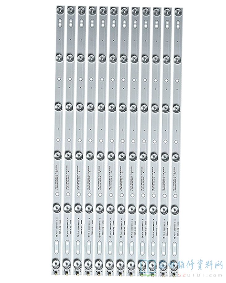

此款电视机的灯条有 12 根(3V 灯珠),其中 6 根为 7 灯,另外 6 根为 6 灯,共分为三组,每组 26 灯串联。使用点灯仪检测,发现其中一组已完全开路。将三组的负极全部焊接在一起进行测试,液晶开机正常,只是顶部稍显发黑。证实是灯条引发的保护。
开屏更换灯条后,一切恢复正常。
总结:此类液晶电视因灯条问题引发的保护会导致待机电源不稳定,这种情况较为少见,需特别留意。
