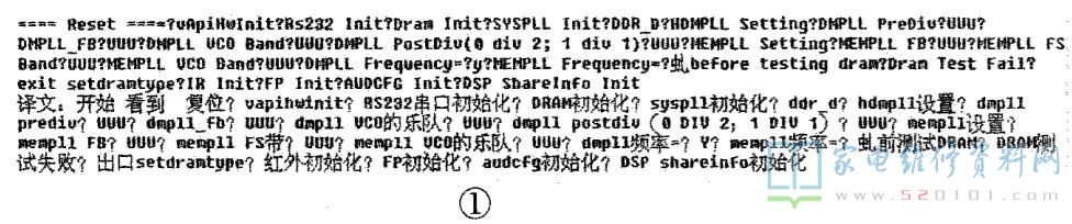

于是决定重写数据试试,使用1199编程器SMTAR ISP 4.4.8.6 创维软件不管咋样调试都无法在线读写数据,只有拆下IC802[F32-100( 4M)]FLASH芯片,然后使用编程器里的24/25软件读写,写数据时选项里没有这种芯片型号,于是用4Mb的芯片打开文件(否则打开文件时就要提示“文件超出范围,超出部分被忽略”,如果忽略写的数据就不全,不可使用)。写好数据然后把芯片焊接上,通电试机几秒后背光亮,随后听见机器启动的音乐声,接入视频信号试机,故障排除。

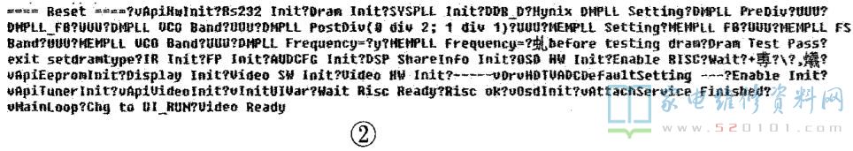

小结:这款机子在数据出错后,DDR芯片供电IC607和IC604低压差线性三端稳压器输入为0V,只有正常开机后才是5V,实际是数据问题导致DDR检测失败,误入检修DDR电路,可见是对这款打印信息不了解导致,所以附上正常打印信息供参考,如图2所示。
