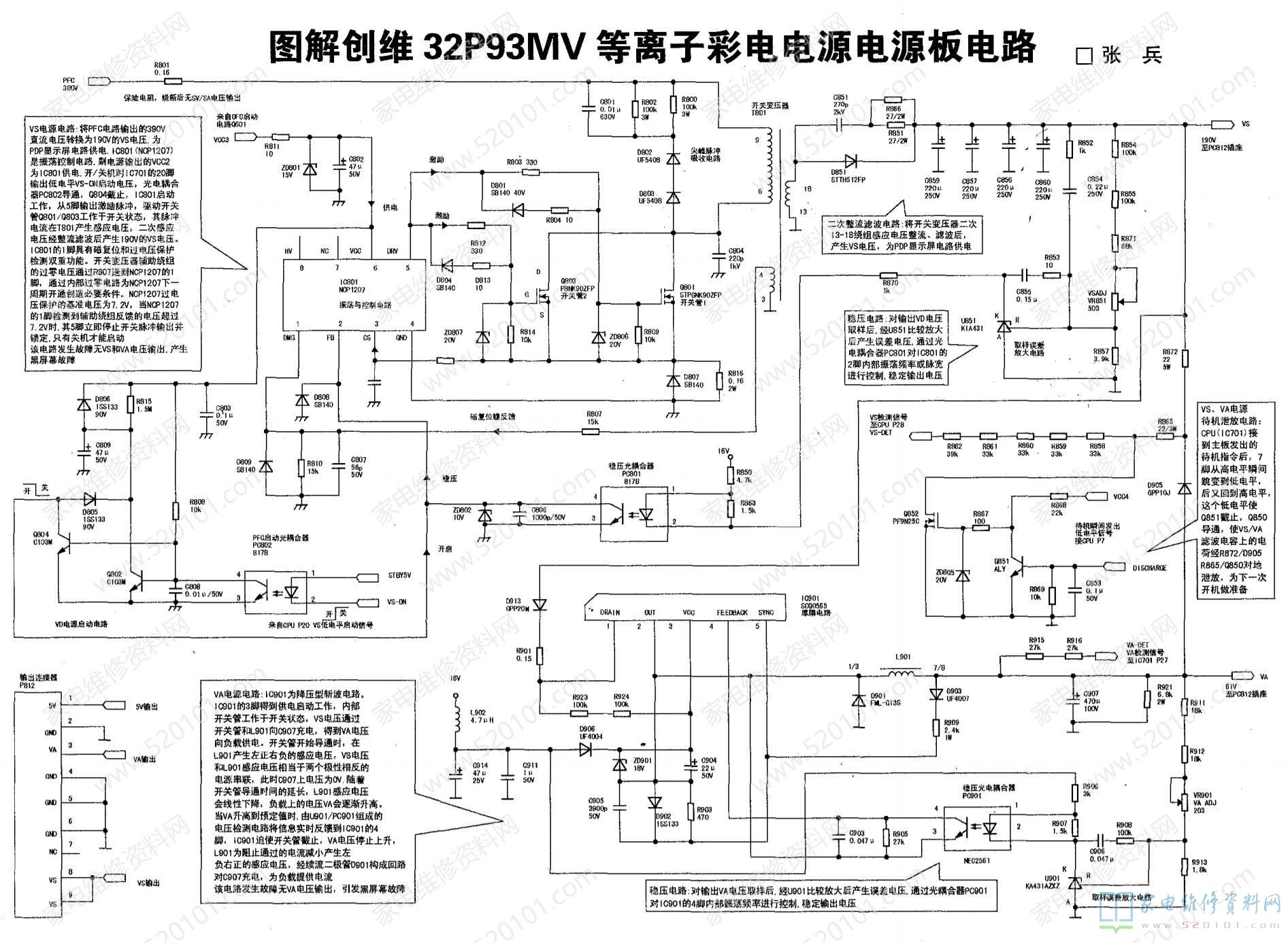

拆机后取出电源板,看到C210、C211 (2200uF/16V )这两只电容已经鼓包,代换后开机故障不变。单独给电源板上电时,测量各路输出电压,5V、9V、16V,在很短时间内都有电压,随后慢慢消失,vs(PDP显示屏供.电)始终在0~10V变化。测量C617、C618电容两端电压由380V下降为340V然后又上升到380V再下降。明显,这是因电源异常引起保护电路起控(这种电源板比较复杂,受保护的电路比较多)。该电源板上有独立的电源管理CPU来检测控制电源工作,保护检测输入多个通道检测口,按照保护控制的特点分为交流输入电源过电压、欠电压保护,PFC电源过电压、欠电压保护,以及VS、VA、5V、16V、9V输出电源过电压、欠电压检测保护三部分,检修电路见图1,保护具有如下特点:
(1)交流电源输入过、欠电压和PFC电源过电压保护动作时,包括送往主板STBY5V在内的所有输出电源全部关闭,电源指示灯不亮。
(2)PFC电源欠电压保护动作时,只有STBY5V保持,其余各路输出电源全部关闭,电源指示灯亮。
(3)VS、VA、5V、16V、9V输出过、欠电压保护动作时,STBY 5V、PFC电源(不工作时为310V,工作时为380V)电路照常工作,其余受控输出电源全部关闭,电源指示灯亮。
所以当电源板出现保护问题时,只要测量STBY 5V、PFC电压就可以快速判定故障范围。开关电源P814的14脚无STBY 5V输出,同时PFC电路输出电压为300V时,是交流电源输入过、欠电压和PFC电源过电压保护动作;P814只有14脚有STBY 5V输出,其余各脚无电压输出,同时PFC电路输出电压过低,则是PFC电源欠电压保护动作;P814的14脚有STBY 5V输出,同时PFC电路输出电压为正常380V,则是VS、VA、5V、16V、9V输出电源过、欠电压保护动作。
根据上述所测电压分析,应是由VS、VA无电压引起的保护,检查VS、VA形成电路时发现C804( 220pF/2kV,一般尖峰吸收就常见为220pF~681pF 电容尖峰吸收电容爆裂。由于没有现成的这种电容,于是用681pF/2kV代换后通电故障不变。
怀疑C804的损坏会殃及IC801(NCP1207),查资料得知用NPC1271P65可以直接代换NCP1207,于是就用NPC1271P65代换后试机,VS电压还是在0~10V间变化,在16V处接一只24V灯泡,灯泡一亮一灭,测量Q801场效应管D极电压为0V,没有300V供电电压,vS电路咋会工作?检查发现R806 (ICP2503A00SMT电阻开路(经查为3A水泥保险电阻)。由于没有这种配件,于是就用5W/1Ω的水泥电阻代换,通电后VS电压上升为120V左右就下跌,电源板有异常的叫声,怀疑所换元件不准确,于是找标准的220pF/2kV电容换上C804,又把旧的NCP1207装上通电,VS电压又回到从前,确认NCP1207已经损坏。从旧板上拆下一块NCP1207换上后通电, 16V处接的灯泡常亮,电源叫声消失。测量VS电压190V左右稳定,VA电压60V正常,5V、16V、9V输出都正常,把电源板安装到位插上所有插件后通电试机,电视机一切都正常。
小结:此板中不能用NPC1271P65直接代换NCP1207,此机电源板可单独维修。如果电源板正常,上电后所有输出电压都会正常且稳定,不需要采取强行开机,也不需要带假负载。
