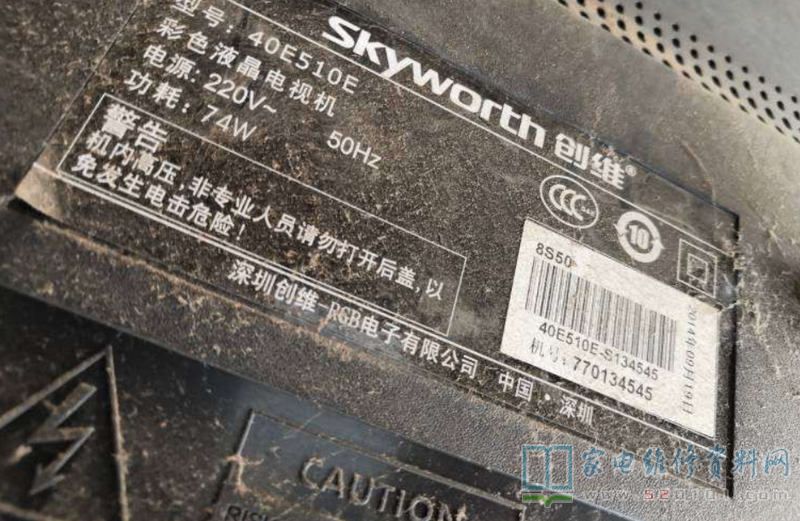

接修一台创维40E510E液晶电视,故障表现为开机后显示启动中,无法进入桌面,直接关机,再开机,然后又关机,判定系统坏,到某宝购买用U盘强刷后,正常,就是背光不够亮,要进总线关闭安全模式,全部正常。
刷机方法:8S50 8S51S将电视关机,然后将MstarUpgrade.bin放入U盘根目录下,插到电视USB插口,按住电视本机按键的(音量-)按键遥控开机,开机后8秒放开(音量-)键,系统将自动升级主程序。还有一个办法是按着音量加键,遥控开机。注:此方法如不行的话,就按电视本机上(确定键)或者(菜单键)操作方法是一样的。
