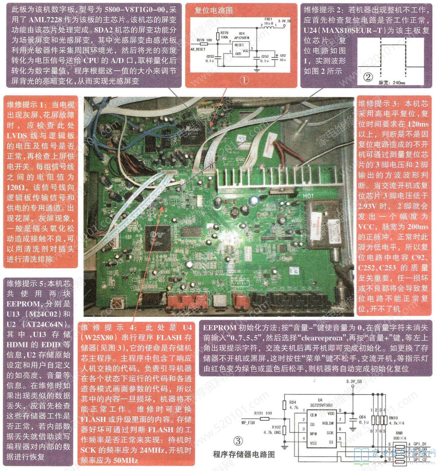

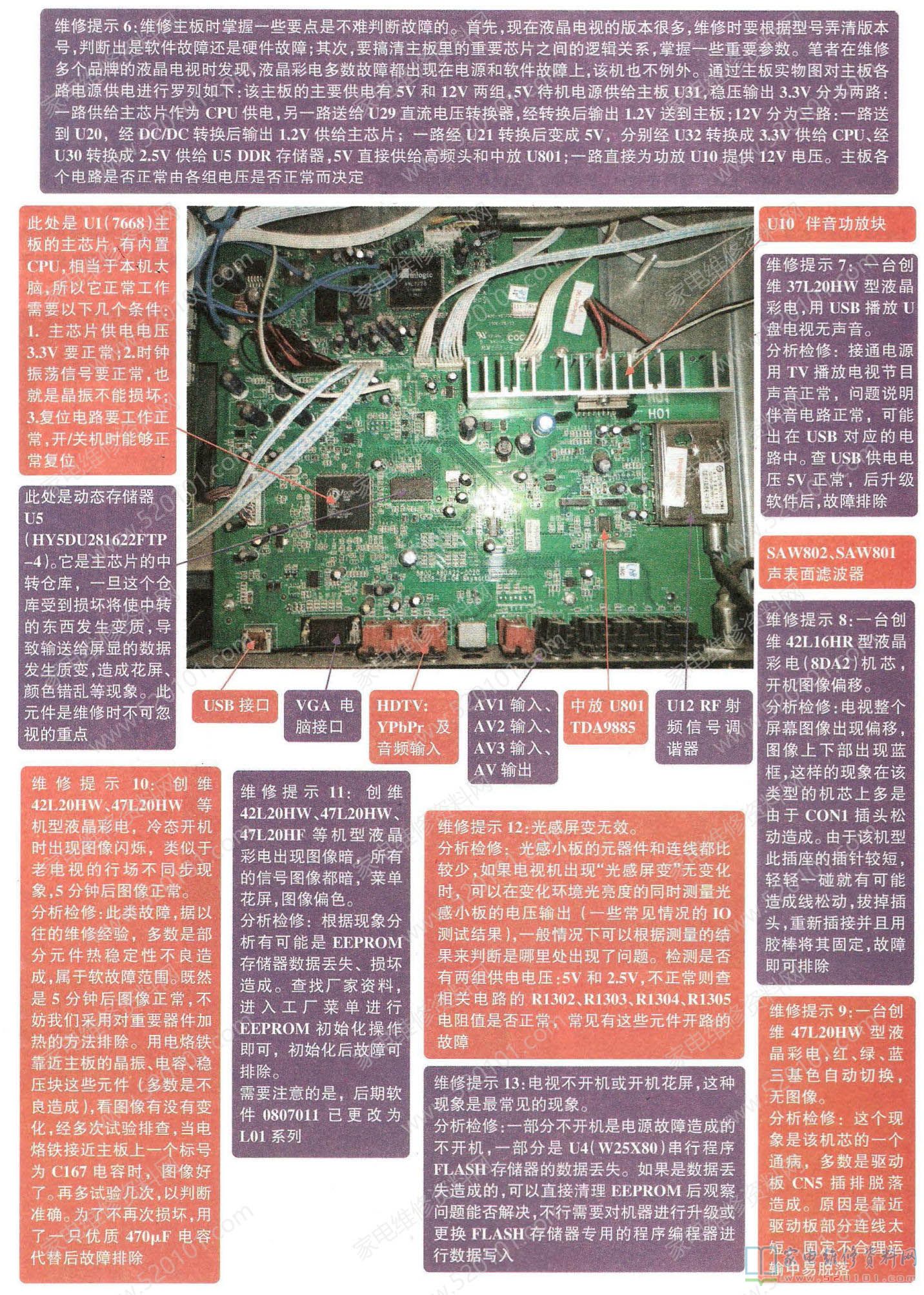

创维8DA2机芯彩电有32L20HW、37L20HW、42L20HW、47L20HW、47L20HF、32L16HR 42L16HR、32L08HR等系列机型,5800-A8DA22-0020主板广泛用在8DA2机芯中。8DA2机芯采用泰鼎的AX系列芯片,分为AX32和AX68两个型号,前者用于普通屏,后者用于1920x1080的高清屏上。采用7668为主芯片,外挂一个8Mbit的FLASH和128Mbit的DDR,主芯片采用250脚LQFP封装,内部已集成CPU、图像处理、伴音处理,一路HDMI信号处理,可在线调试和升级。另外,还支持普通视频信号和高清信号的画中画功能,所以该机芯集成度高,外围电路简单,方便维修等。本机还采用独立的三条总线和一串口升级端子CON3,且比传统机芯增加了一个屏变功能,是创维电视当时抢占市场的王牌。
