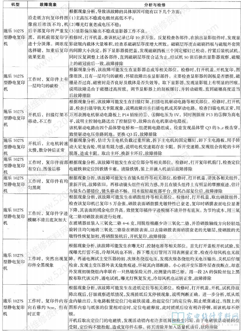

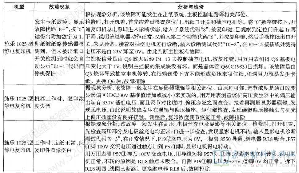

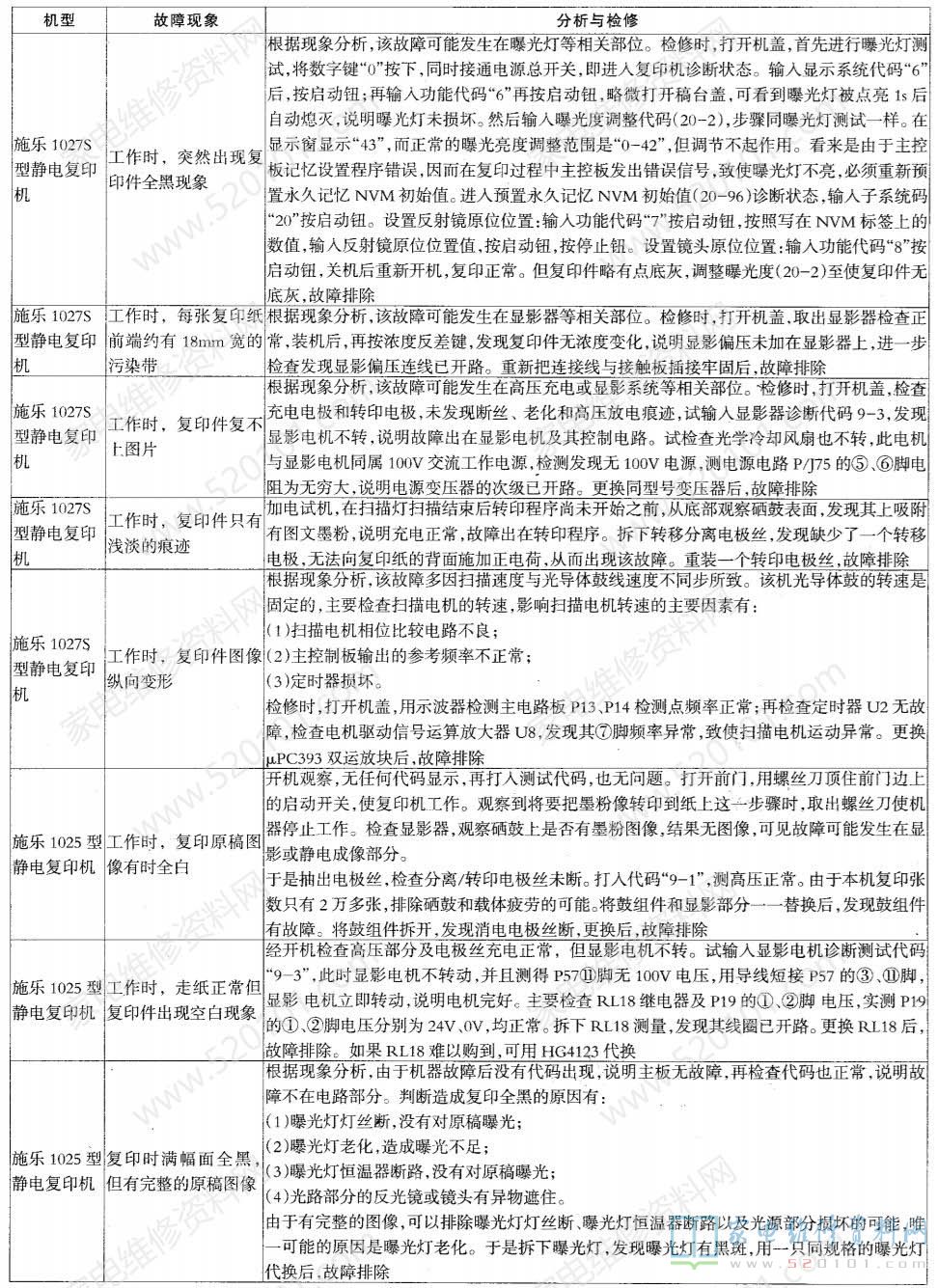

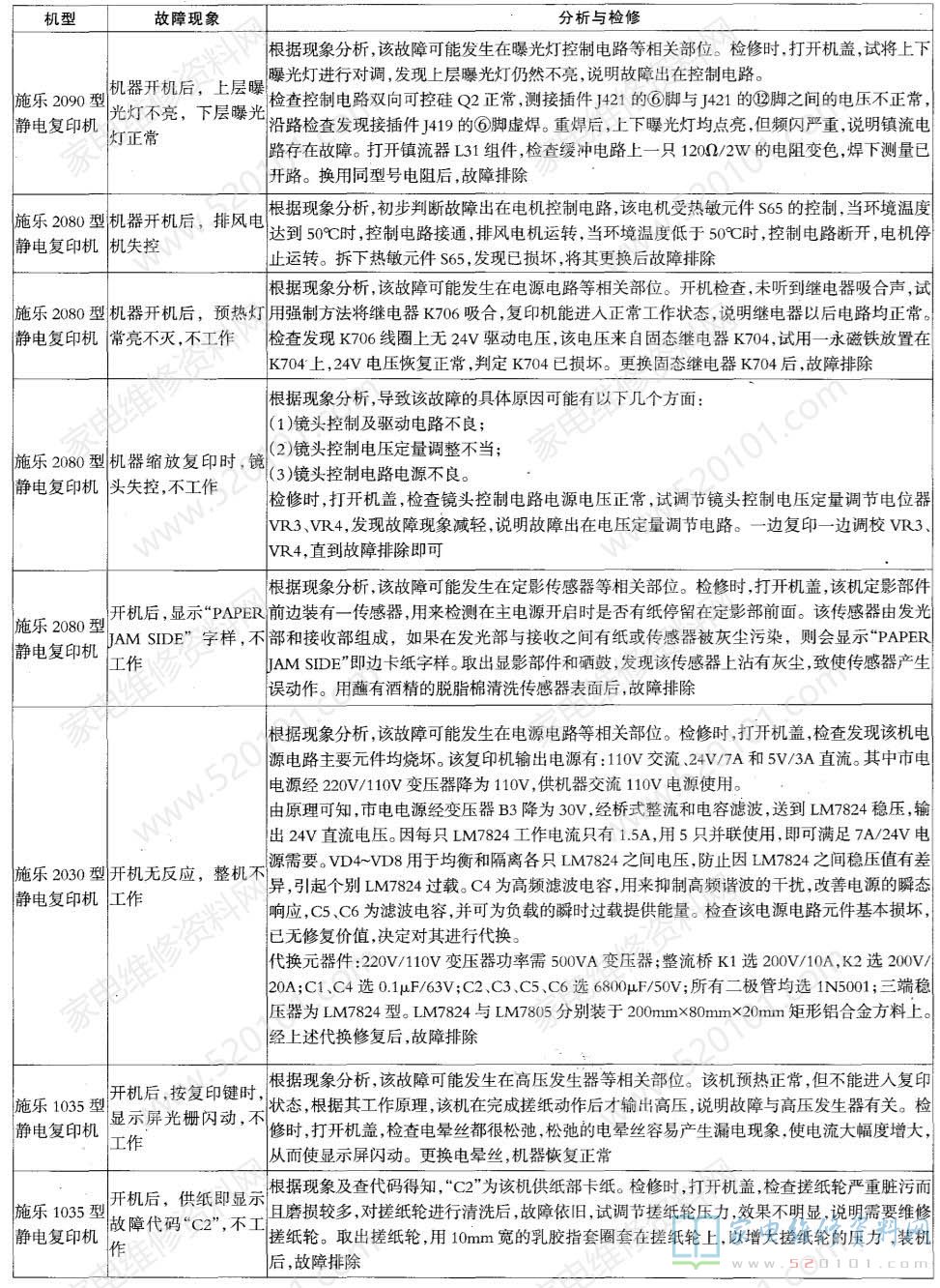

Xerox施乐复印机故障维修速查表
