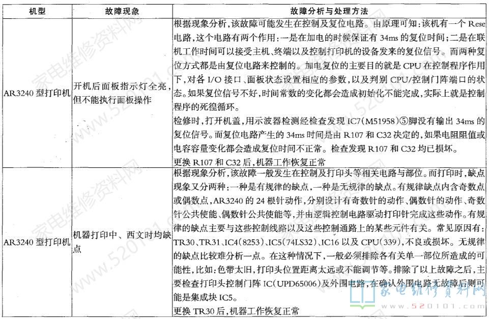

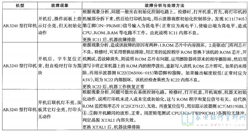

实达AR3240打印机常见故障维修速查一览表
