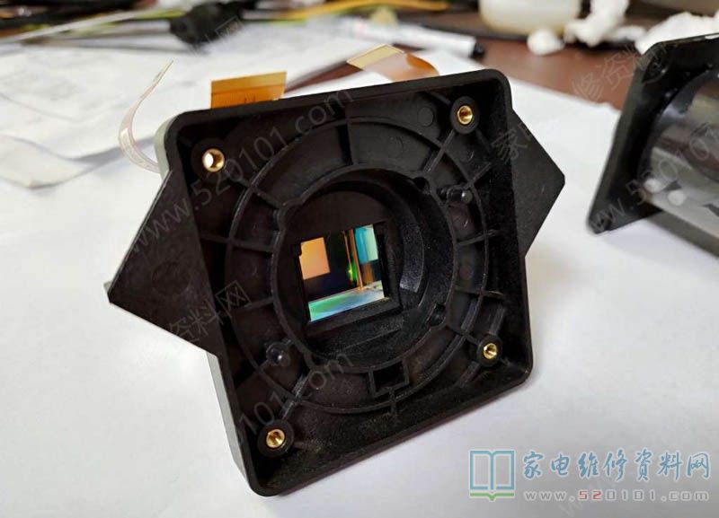

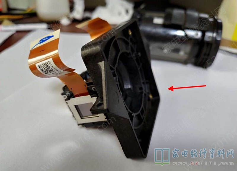

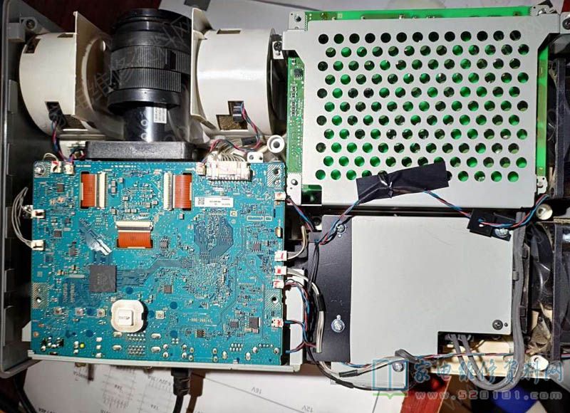

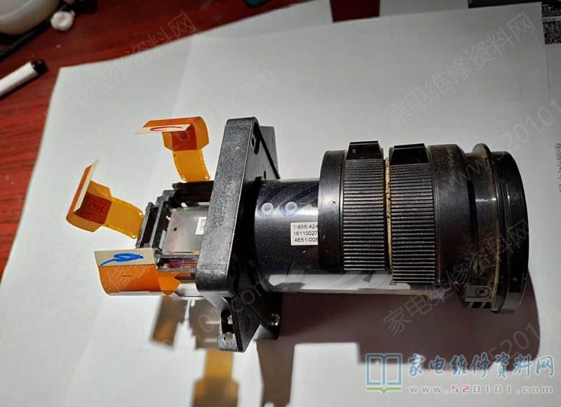

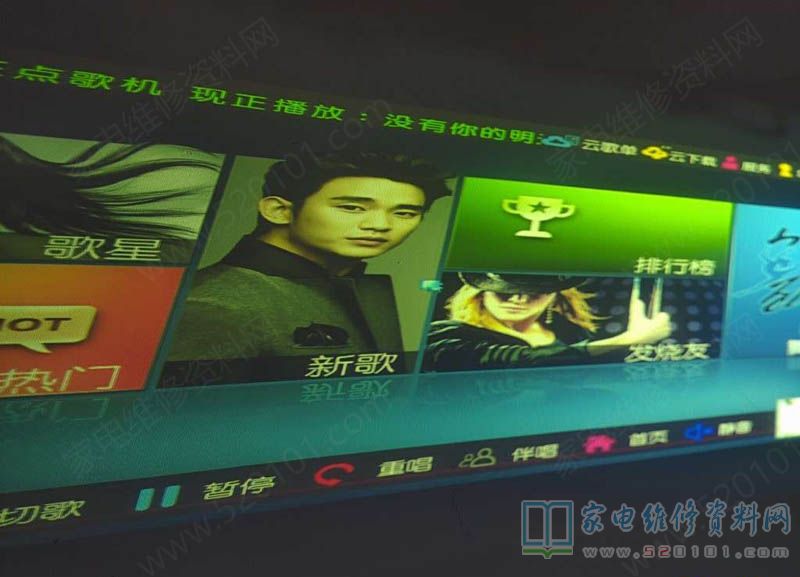

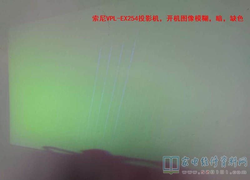

接修一台索尼VPL-EX254投影机,故障表现为开机图像模糊,暗淡,缺色,最后换了下图7中的这个组件后,故障修复,仅供参考。
