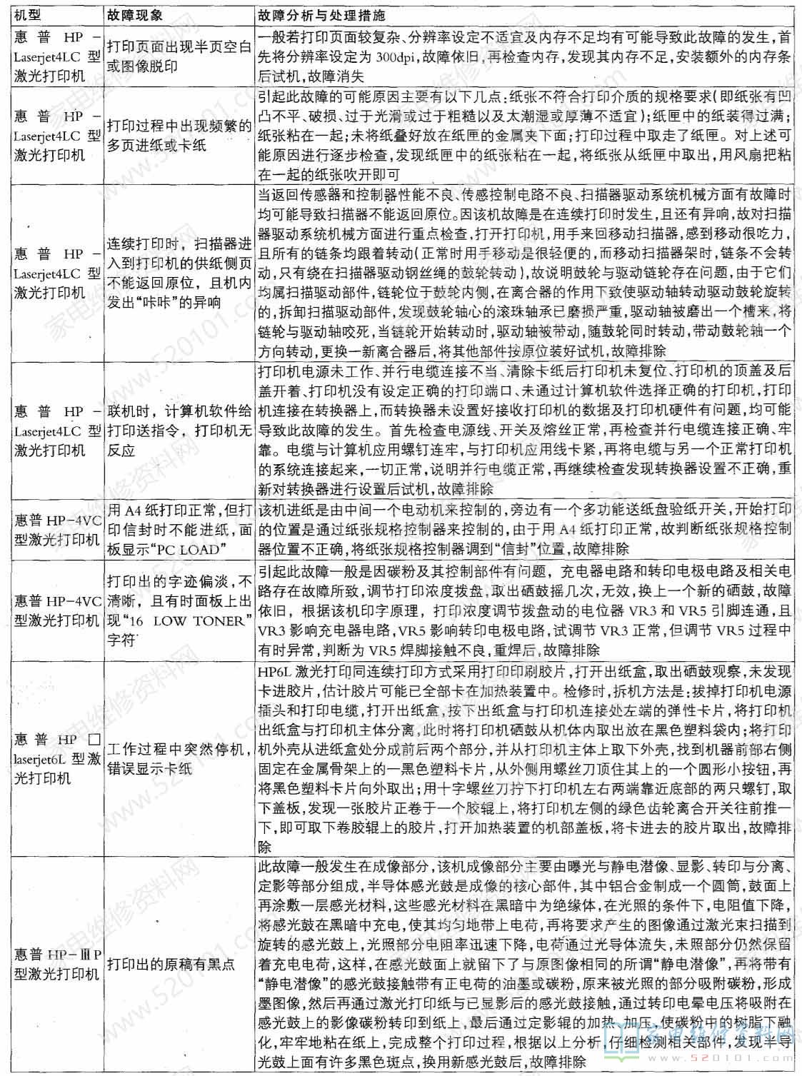

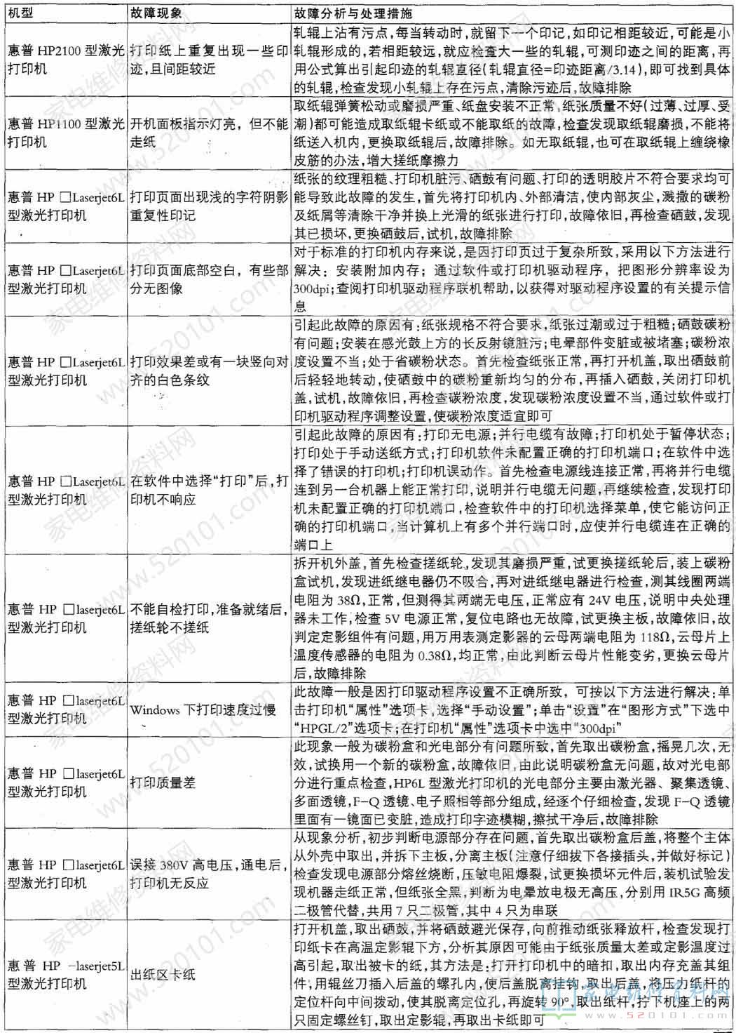

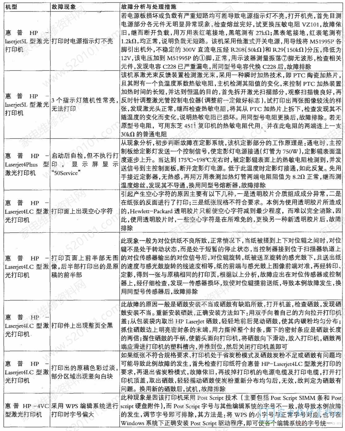

惠普激光打印机故障维修经验速查一览表
