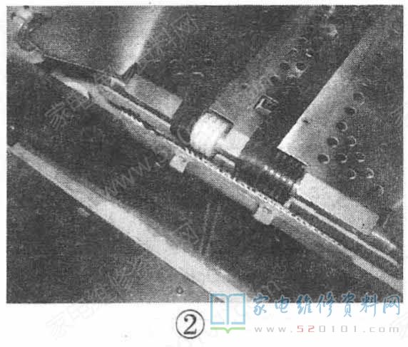

二、剑走偏锋,增加皮带张力
复印机、数码一体机和光驱这些使用皮带传动的设备,使用时间一长,皮带便会失去弹力,造成摩擦阻力变小,从而出现皮带打滑现象,复印机和数码一体机便会出现卡纸的现象,光驱会出现弹出仓门难的问题。而这些皮带不但价格昂贵,而且十分难以找到合适的,其实我们可以借助身边的小物品延长皮带的使用寿命。
皮带使用时间一长,弹力有所下降,与传送轮之间便会失去亲密的接触,我们只要想办法处理这个即可。像笔者单位所用的数码一体机最近就出现皮带张力下降,导致频繁卡纸的现象,可以这样处理,在传送轮,上均匀地缠上几层电工用的绝缘胶布(如图2所示)。
这样就增加了皮带与传送轮之间的摩擦阻力,使转轮之间恢复传动,不再出现卡纸现象。对于光驱皮带过轮的问题,可在传送轮上缠上医用胶布来解决。
