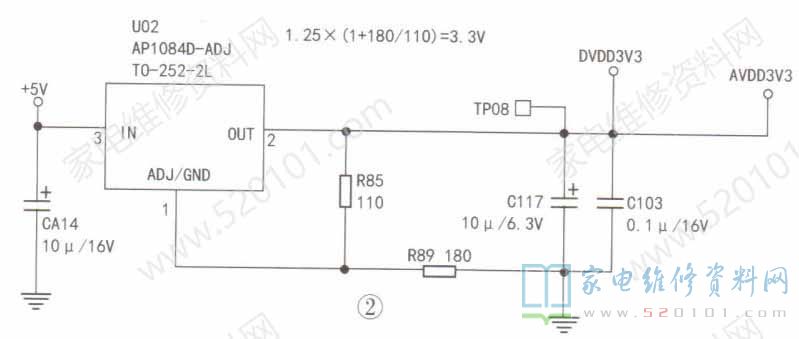

例1:一台X3F型机,上电后指示灯不亮,不开机。分析检修:拆机测量,电源A板输出的12V电压正常。检查主板,发现U02( AP1084D-ADJ)表面已烧裂。拆下U02后,测得U02②脚焊盘对地短路,这说明后级电路异常。检查U02②脚外接电路,如图2所示,发现电容c103击穿。更换U02与C103后试机,故障排除。

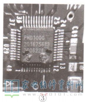

例3:一台90C5U型机,上电后指示灯亮,不开机。分析检修:拆机目测主板、电源板及DLP板,发现DLP板(型号:JUN6.672.1718)上的U29(风机和色轮的驱动电源管理芯片,型号为PMD1000)已烧坏,如图3所示,换新U29后故障排除。

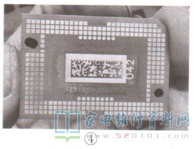

例4:一台90C5U型机,上电后指示灯亮,不开机。分析检修:测量电压,初步排除电源板、主出故障的可能性,问题集中在DLP板.DMD芯片/卡座转接板上。拆下DMD芯片,发现DMD左边引脚颜色异常,如图4所示,怀疑此处接触不良,换新后故障排除。提示:DLP板与主板相互通讯,只有DLP板检测DMD、色轮、荧光轮等器件正常后,D才能发光。
