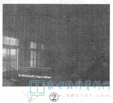

故障现象3:红灯亮,指示灯一闪一闪。故障分析:这种现象-般是电视机电源板有问题,一般换电源板即可。提示:此故障率相对较高。故障现象4:花屏,如图2所示。故障分析:出现这种现象要切换到TV状态下看是否花屏,如果只是电脑状态,一般是内存条有问题,VGA线接触不良等。如果TV和电脑状态下,全是花屏,可替换转换板试试。提示:转换板坏的故障率比较高。

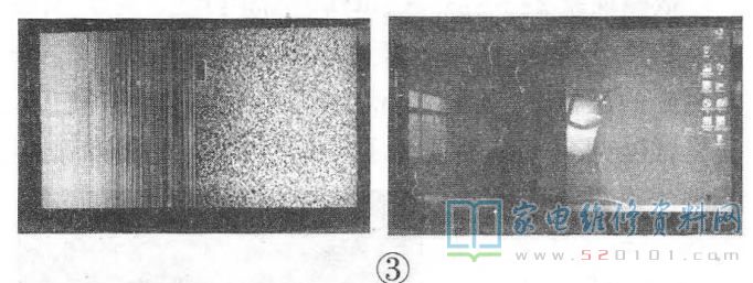

故障现象5:屏幕一半图像正常,一半不正常,如图3所示。故障分析:在电脑状态和TV状态下都是这种情况,一般来说不是屏有问题,就是逻辑板的问题。故障解决:按先易后难的维修原理。从另外一台好的一体机拆下-块逻辑板替换,故障解决。仔细观察坏机的逻辑板,发现排线处有接触不良的地方,用熔铁焊好接触不良的地方。装回去,TV和电脑状态下图像正常。
