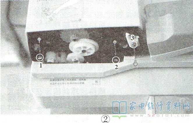

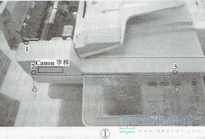

打开输稿器上盖板,拆掉图1圆圈中箭头方向所示的3颗螺丝,拿出输稿器左边靠机器控制面板部分标有"Canon"字样的盖板,图中标注为1的螺丝在盖板上面,标注为2、3的螺丝在盖板下面。拿出盖板后,拆掉图2圆圈中箭头方向所示的3颗螺丝,图中标注为3的螺丝拆掉后取下白色的固定销连动件,将进纸托盘往外移出一点,方便后面拆掉隐藏在它另-边下面的固定螺丝。注意:移出进纸托盘时另一边有一些传感器的连接线,不要拉断了。

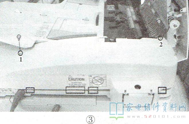

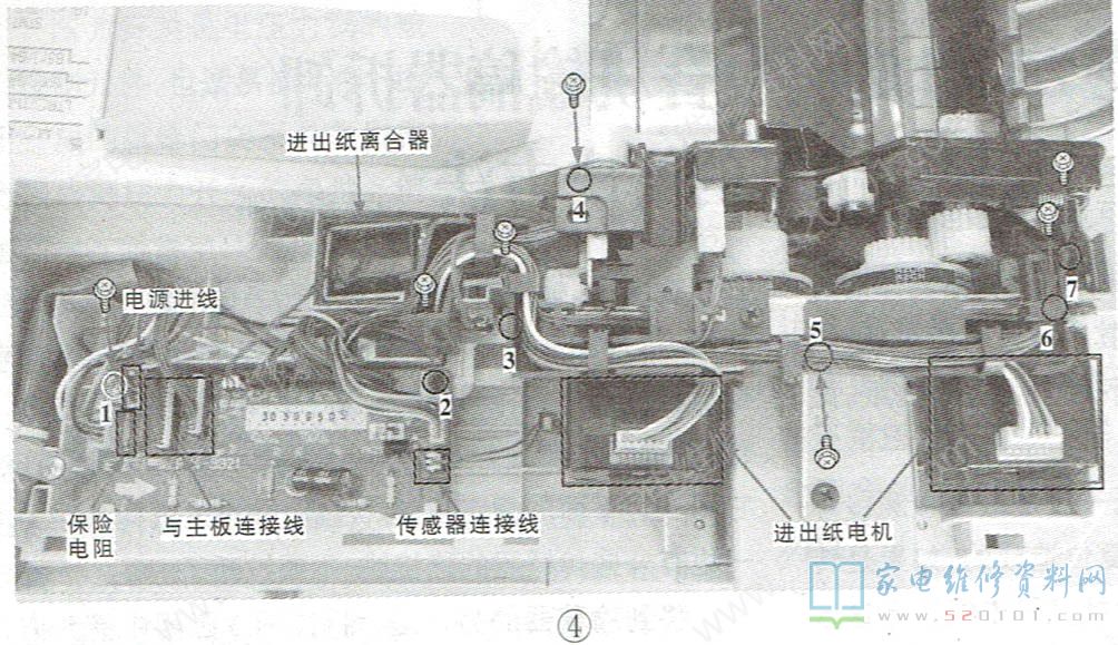

移到输稿器的另一边,拆掉图3圆圈中箭头方向所示的2颗螺丝,图3方框中所示的位置有4个暗扣卡住盖板,顺序用手指向内向上用力便可拔出暗扣,也可用一字螺丝刀向上将其顶开,拿出盖板。之后,拆掉图4圆圈中箭头方向所示的7颗螺丝,图中标注为4的螺丝隐藏在进纸托盘下面,要先把进纸托盘往外移出一点才能拆除,拔掉图4方框中所示的全部连接线后,稍用力向上抬就可以把输稿器整个抬起拿出。

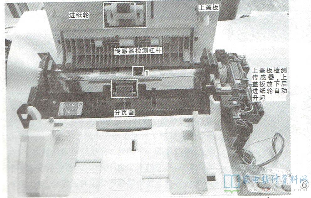

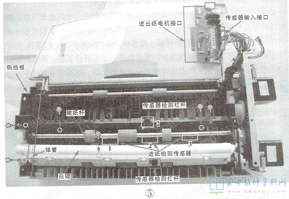

取出后的输稿器反面如图5所示,图中输纸杆上面还有一个白色的挡板,通过圆圈中箭头方向所示的2颗螺丝固定,这里是已经拆掉挡板的图。图5中有3个进纸检测传感器(分别为1号、2号、3号),有2个进纸传感器检测杠杆,分别对应2号和3号进纸检测传感器。输稿器正面如图6所示,其中进纸传感器检测杠杆1号对应图5中的1号进纸检测传感器,仔细观察图5中的这3个进纸检测传感器,没有发现异常,里面的灰尘也不是太多,用手触摸这3个传感器,发现3号传感器好像没有固定稳,对比另外2个发现3号传感器倾斜,固定传感器的卡子没有完全卡住,偏移到检测杠杆一边,也许问题就出在这,因为在输稿器出纸时,该检测杠杆有很少一部分挡在了传感器里面,造成机器误认为卡纸。
接下来需要把3号传感器摆正卡紧,但3号传感器刚好被输纸杆挡住了,只有移开输纸杆后把固定这3个传感器的支架拿出才能校正3号传感器。首先,取下图5中左侧挡板上的全部齿轮、轴套、齿轮卡环和固定的2颗螺丝(取齿轮前一定要先看好,记住各大小齿轮的安装位置和正反面,组装时才不会装错),之后向外稍用力就可以取出左侧挡板(图中虚线框所示位置有个弹簧,取出时慢些,注意不要把弹簧弄丢),顺序把白辊和输纸杆移出一些,就可以看到隐藏在白辊下面的固定传感器支架的1颗螺丝,把这颗螺丝拆掉,再把支架另一边的1颗螺丝也拆了,如图5虚圆圈框所示位置的2颗螺丝,就可以把传感器固定板翻过来重新把3号传感器安装到位卡稳在支架上。
