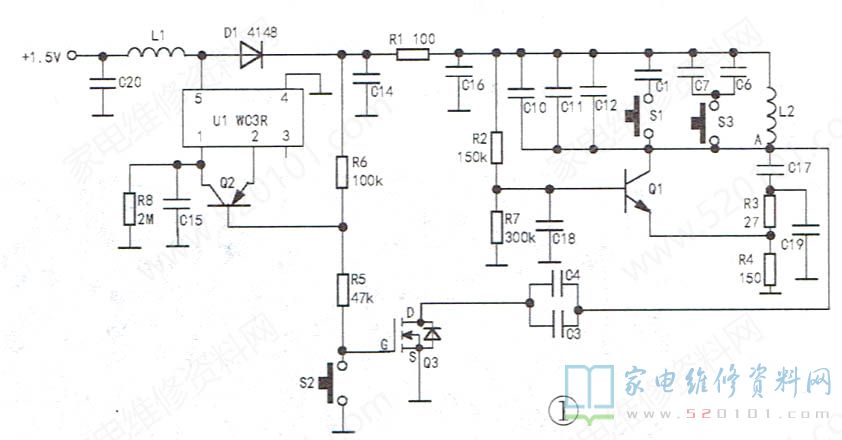

图1是笔者根据实物绘制出的电磁笔原理图,主要由升压电路和LC振荡电路组成。升压电路由L1、U1(WC3R)、D1和C14等元件组成,将单节1.5V/3A电池升到5V。在正常情况下,U1不工作,C14两端电压略降低于电池(因串接有二极管D1)。当按下笔尖时,微动开关S2闭合,此时Q2基极电平下降,Q2导通将U1的①、②脚接通,U1的①脚呈高电平,开关电源芯片U1开始工作,将1.5V升至5V。同时,U1的②脚将C15充电,当抬起笔尖时,因C15通过R8放电较慢,所以还能够维持U1的①脚高电平几分钟,待C15放电完毕后U1的①脚又恢复呈低电平状态,升压芯片U1便停止工作,整个电磁笔呈待机状态以达到省电目的。
Q1、L2及C6、C7等元件组成LC振荡电路。红笔上安装有C4、C7、C12和C14(蓝笔未安装)。S1为笔杆上的下键,S2是笔尖开关,S3是笔杆上的上键,通过S1~S3接入不同的电容,以改变振荡频率。对C3(C4)的接入控制不是直接通过S2开关来实现,而是通过场效应管Q3来间接实现,当S2断开时,Q3因栅极是高电位而导通,此时C3(C4)接入电路;按下S2后,Q3因栅极呈低电平而截止,此时C3(C4)脱离原电路。

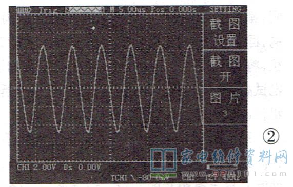

借助示波器在A点便可观察到正常工作时的波形和频率,图2是红笔笔尖抬起时的波形和频率,图3是蓝笔笔尖按下后的波形及频率笔者 通过测量部分电磁笔后发现,红笔抬起笔尖时频率在125kHz左右,按下笔尖时在135kHz左右,蓝笔抬起笔尖时频率在280kHz左右,按下笔尖时在290kHz左右,一般偏差两三千赫兹均能正常工作。

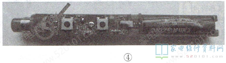

从笔者维修过的电磁笔来看故障主要分为三类:第-类是笔因摔过导致线圈L2与PCB板间发生断裂现象,如图4所示,这类问题只要将其重新接上同时用热熔胶固定即可,若接头过短无法直接焊接,可用另外的导线补接,切勿为了省事从原线圈拆下几匝焊上,因为拆几匝后会导致L2电感量发生变化从而影响振荡频率。第二类是位于笔尖的S2开关因多次按压而损坏,S2是橡胶微动开关,可试用万能胶粘合。第三类是整个电磁笔工作正常,但发出的电磁波频率不正常,而无法使用,先清除线圈L2内部污物或清洗PCB板,若仍无效,则只有更换电路板。
