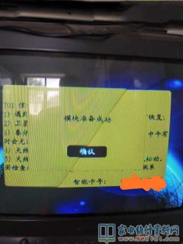

前一段时间上门一用户家,定位功能失效了,最近用M51-01模块,22060017版本,用M6小板,写入基站,还是原来版本号,串号,黄线接20脚,白线接21脚,也没有降版本,改免一次成功。
