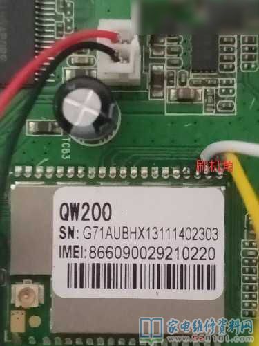

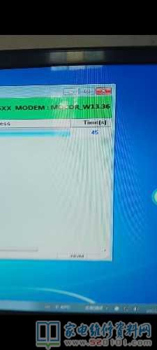

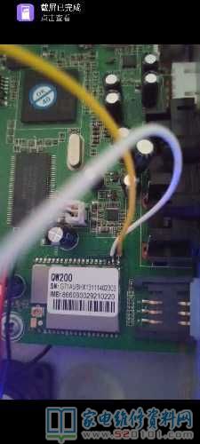

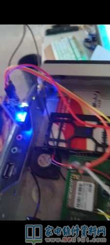

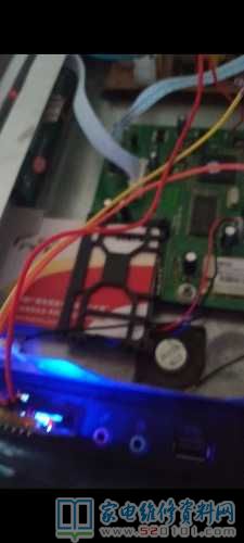

最近准备给天地星TDX-468B机顶盒,模块是qw200 版本20100002,按照网上给的脚位图刷机,但是不连机,最后改变了引脚后完美刷机(连接主芯片的20.21脚)。
