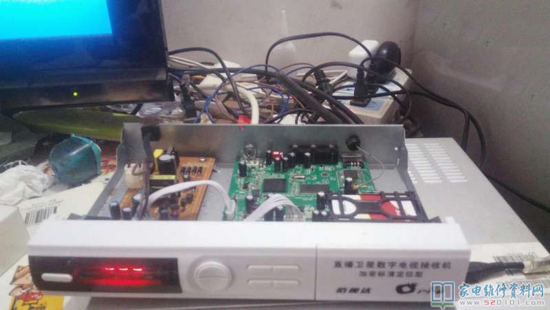

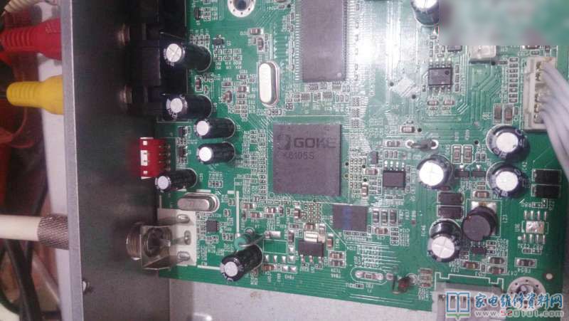

接修一台佰视达户户通机顶盒,故障表现为无信号,拆开机器,测F座有正常电压,主芯片有黑软胶,用手摸芯片发烫,用力按压时有信号了,找到问题了,剔除黑胶,涂上焊油,风枪加热,手一抖芯片移位过大,再拨正位,冷却下来,上机不开机,再来焊过,这次正常了。
