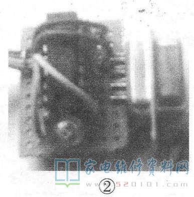

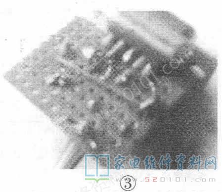

制作需要配件:串口9脚插座一个小电路板一块、CD4069一块、1kΩ电阻一个、发光二极管一支、杜邦线条。
制作过程:首先将CD4069固定在小电路板上,然后按照图1所示电路连接好即制作完成。制作成品如图2所示,电路板背面如图3所示。
