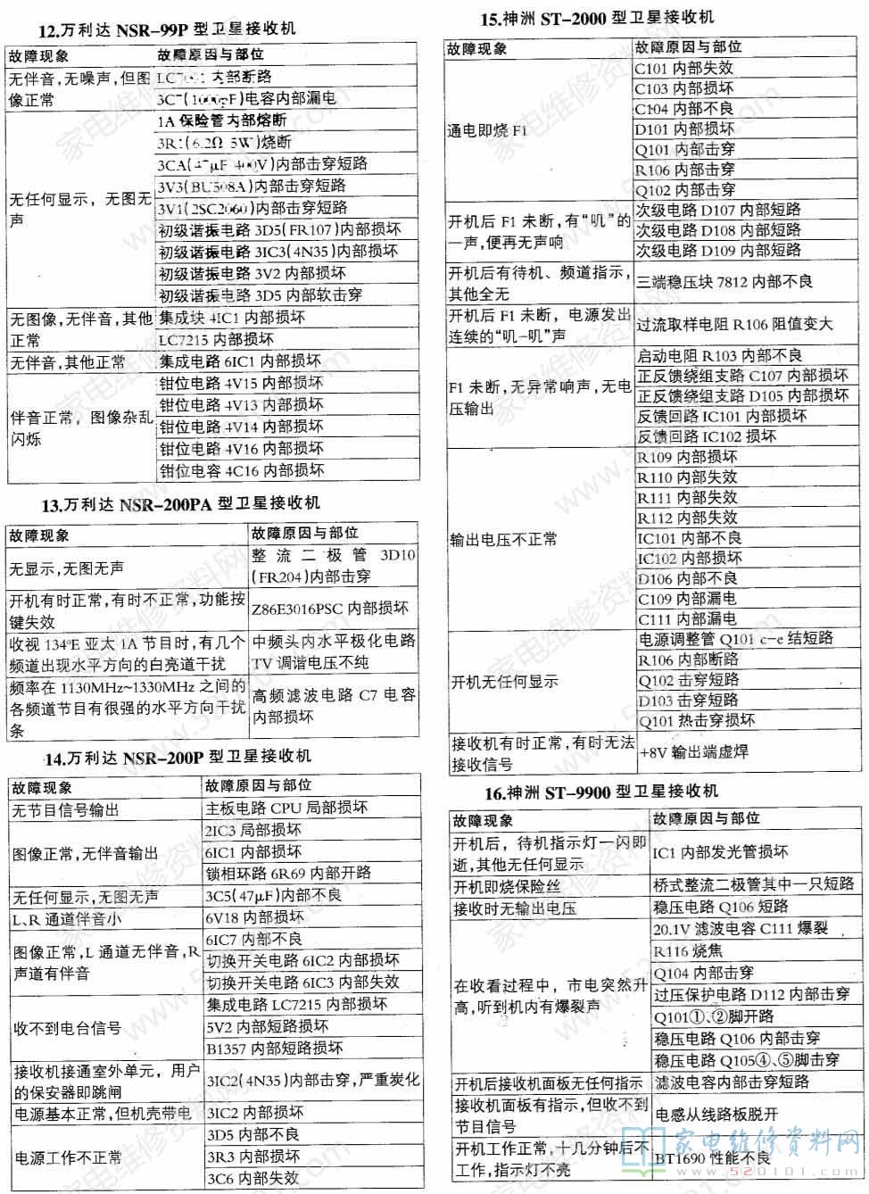

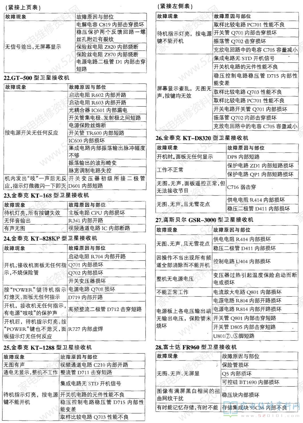

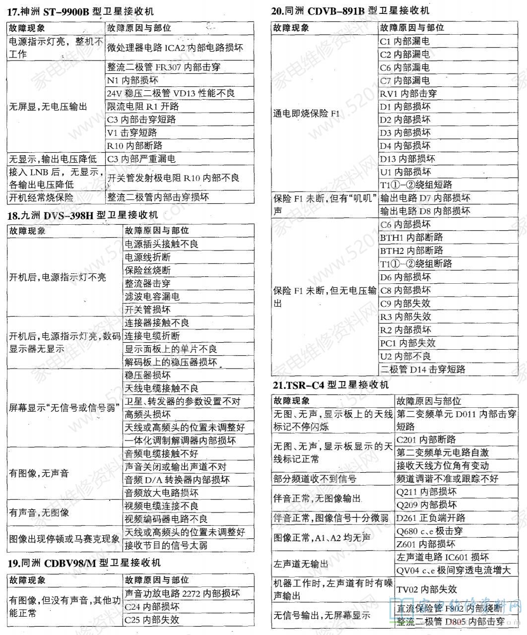

卫星电视接收机故障检修速查一览表
