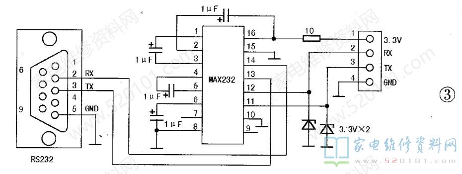

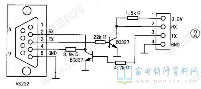

通常,对卫星接收机的升级,只要接收机有升级接口,升级的方法有电脑升级、机对机复制升级和空中升级三种。常说的中九刷机中多采用前两种方法。中九卫星接收机般设有RS232串口,或设有4针或5针的排插,这些便是升级接口。如果是标准的9芯RS232串口,用标准串口延长线升级即可;如果是4针或5针排插,则先用万用表判断出各脚功能,具体方法见《手把手教你中九卫星接收机升级操作》一文,再用TTL转接线与电脑的串口相连进行升级。常见的刷机线制作方式有3种,如图1~图3所示。由于大家对前两种升级方法比较熟悉,而对于空中升级的方法比较陌生,故下面重点介绍空中升级方法。

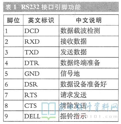

3.RS232 (cOM串口数据线一条)一头为公头,另一头为母头。首先,需要到电脑配件商店购买或自己制作-一条电脑9芯RS232.串口与中九接收机的升级接口连接线。电脑RS232(COM口、串口)接口的针脚定义见表1。

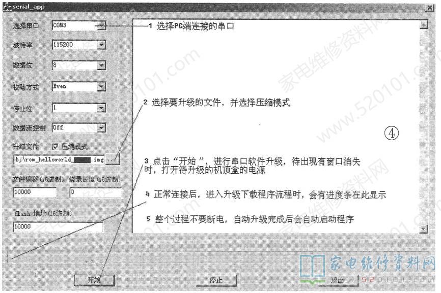

1. 电脑中安装有WIN2000以上的操作系统,能与外网连接。
2.上网,搜索并下载中星九号升级软件HY SERIAL UPGRADETOOL华亚串口升级工具;下载最新BIN文件或从厂商获取最新BIN。
3.下载解压缩后,打开HYSERIAL UPGRADE_TOOL下的SERIAL APP.EXE 文件,如图4所示。装入扩展名为IMG的文件后,将“文件偏移”下面的两个框中的“10000”都改为“0”。接好从电脑到海信DB625S数字接收器的串口的串口线。串口线为一边公头一边母头,平行线。注意:先不要接通海信DB625S数字接收器的电源开关。
点击“开始”按钮,待出现一小DOS窗口并消失时,再接通海信DB625S数字接收器电源,此时若连接无误,即可看到升级软件下面有蓝色的进度条出现,海信DB625S数字接收器只有一只绿色发光二极管显示。待进度条走完后,接收机显示数字“P000"的时候,即机器升级完成。
关机,接上卫星信号线和音视频线,开机出现“搜索”画面,搜索完成后显示接收到46套电视节目和9套广播节目,即升级成功,可以正常收看和收听节目。
提示:升级的软件名必须是扩展名为“IMG"的文件。直接将*.BIN文件扩展名改为*.IMG文件即可。

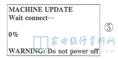

2.将两台机器都断电,先接好主机的音、视频线到电视机,将RS232串口线连接两台机顶盒,先接通主机电源,在电视机屏幕显示“主菜单”上,按遥控器。上的数字键1108,可进入主机的机对机升级界面,如图5所示。
3.此时接通从机电源,如果串口线连接无误的话,主机的升级界面会出现蓝色的进度条,原来显示的“UP"字符转为显示进度数字。当升级到100%时,主机前面板显示“O”,即表示升级完成。
4.将从机断电重启,会发现从机的程序与主机一样,接入卫星信号后便可和主机一样收看到46套电视节目和9套广播节目。
