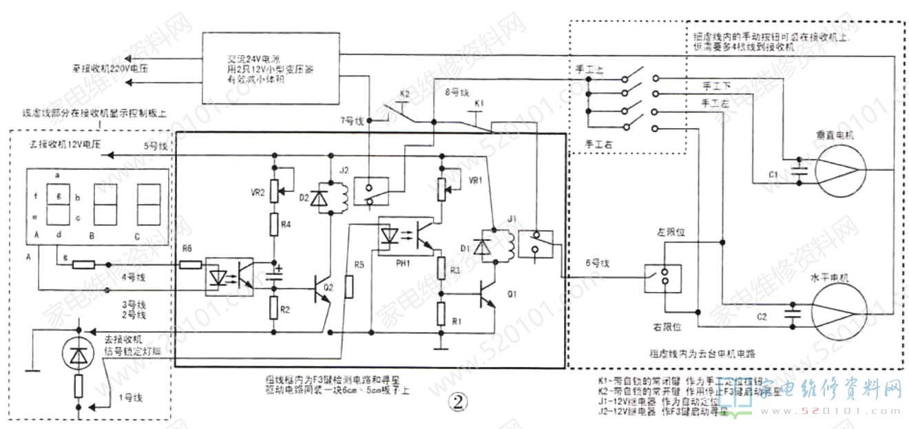

3.寻星驱动板的安装
元件使用很少,自己用一块6cmx5cm万用线路板,按照原理图将元件布置好后,再用跳线或焊锡把元件照图连接起来,全部安装并连接好后再仔细检查几篇,保证万无-失下进入下一-步调试。
4.寻星驱动板的调试
驱动板启动部分由R6、PH2、R2、VR2、Q2、D2、J2组成,自动寻星部分由R5、PH1、R1,VR1、Q1、D1、J1组成。调试时先把板子12V电源连接好,寻星驱动板寻星部分用镊子短路一下PHI输出端,此时继电器应有吸合声,否则说明QI推动电路有问题,可以调整一下上偏电阻VR1。启动部分调试短接-PH2 输出端,同样应有继电器吸合声,否则说明Q2推动电路有问题,适当调整一下上偏电阻VR2即可正常。整个驱动电路极为简单,很容易一次成功,推动电路正常后再找一台已经收到信号的接收机,拆开机壳卸下显示面板找到最左边的一位数码管,从中间引出信号送入R5端,信号锁定灯上引出信号送入R6端(详细见图1)。
图2为利用支台制作的简易静中通电路原理图。
5.接收机F3快捷键启动寻星电路原理
