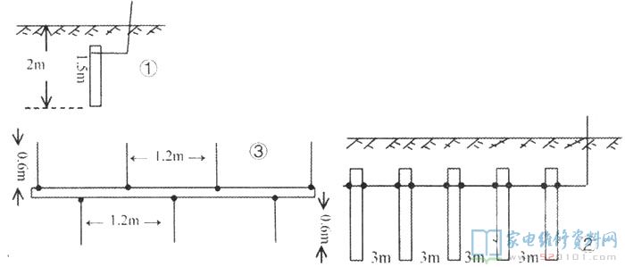

如地层导电性能较好(土层深、温度大),可用一根φ50mm、长1.5m左右的钢管深埋2m,焊上接地母线引出地面,构成接地极(如图1)。
如果地层导电性能较差(如风化岩石),要注重考虑接地电阻问题,主要是增大接地面积,可用三至五根钢管,用接地母线焊接起来再引出地面,构成接地极(如图2)。
当地层为岩石结构但有一定的表土或风化岩石层时,就要采用40mm×4mm的扁钢做成鱼骨形的结构(图3),根据地质情况,深埋40~50cm,焊接地母线引出地面构成接地极。地层导电性太差的情况,还要采取以木炭和食盐按3:1的比例多层投入坑内,并每隔半年向坑内浇灌一次盐水,每三年更新一次。
以上几种接地形式要取决于接地电阻。接地电阻越小,相对避雷效果越好,雷电电流产生的残余电压就越低,对电气设备的破坏性就越小。一般要求接地电阻在5Ω以下。

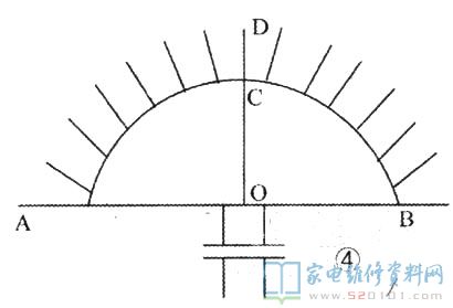

我台的馒头山的避雷针采用伞式避雷针(如图4所示)。这种避雷针可避多方向来的雷电,尖端放电渠道多,可有效地防止了多方向的雷电。15个避雷针用φ10mm圆钢,尖端用车床加工锥度小于10°,圆孤的半经为500mm(图中OA)。安装在高于接收天线和发射天线以上2.5m处,避雷引下线最好是用电焊机焊接。另外,与接收天线、发射天线和铁塔的绝缘,我们采用的是12mm厚的胶木板和铁塔主体绝缘,以减少雷电通过电缆进入设备的可能性。接收天线和发射天线也必须做一个良好的接地线(工作地线)。收发天线避雷地网与铁塔的避雷地网,不能用同一个接地网,应区分开。
