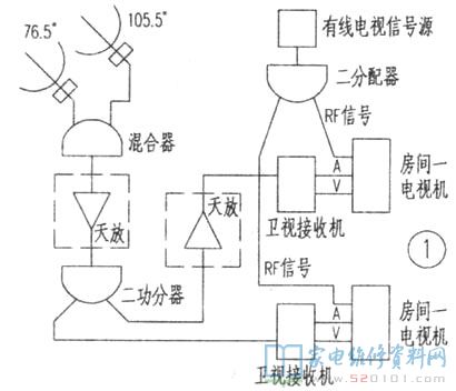

一、以两面天线接收105.5°E和76.5°E卫视信号为例,其接线图见图1。
图1中,两只天线用75—5电视电缆引下后,用一只卫星电视二功率分配器作混合器,将两而天线接收的信号进行混合。其方法是:反用二功分器的输入输出口,将其输出口作为两路信号的输入口,而输入口作为混合后信号的输出口。从本质上讲,卫星电视功率分配器与有线电视分配器是相同的原理,只是上下限频率要比有线电视分配器高得多,作为卫星电视信号宽带混合器是完全可以的。
这样就避免了用卫视切换器去切换信号。经混合后的卫视信号再接入一卫星电视二功分器,一路进入房间一,另一路进入房间二,各自连接卫星电视接收机,将卫星电视接收机接收的卫星电视信号经解调后变为视频信号V和音频信号A输出,此AV信号再进入电视机AV输入端口供电视机收视。对于有线电视信号源,用一只有线电视二分配器将有线电视信号分成两路,分别进入房间一和房间二,插入电视机射频信号RF入口,供接收有线电视信号用。这样,便可以在不同的房间,分别控制卫星电视接收机收视小同的卫星电视节日,也可收视有线电视节日。
这样做的缺点是:1.用了两只卫星电视功分器,插入损耗较大。若卫视信号偏弱时,还要加装卫星电视天线放大器。图中两处有虚线框的天线放大器,应视信号的强弱加装,加装的地方也视情况(在信号弱的路段)而定。2.接收两种信号时,电视机要进行AV或RF转换,较麻烦。3.有可能两面卫星电视天线接收的下行信号进入二功分器混合后,下行频率相邻的两信号有少许干扰,但这种现象一般很少。

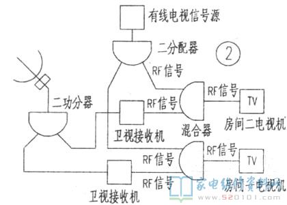

二、以一面卫视天线为例,介绍用射频信号RF方式进行电视接收的方法。
如图2所示,卫星电视天线接收的下行信号经二功分器分成两路,分别进入房间一和房间二后接入卫星电视接收机。一般来说,卫星电视接收机均没有射频RF输出口。这样,将卫星电视接收机输出的射频信号与用二分配器分来的一路有线电视信号,用一有线电视二分配器反用后作为混合器进行混合,进入电视机射频输入口供收视。由于一般的卫视接收机的射频频率在22CH之后,不可能对有线电视信号造成干扰,且有线电视二分配器的带宽在5MHz-1000MHz,完全能够混合两种信号。若此种做作法对有线电视信号进行解调,有干扰,可按图3的方法对卫星电视接收机接收的卫视信号经解调后的AV输出信号再进行射频调制。调制器应选择邻频捷变频式的,选择有线电视空置频道频率输出,经二分配器反用混合有线电视信号后输入电视机射频RF入口端供电视机收视。若邻频捷变频式调制器费用太高,可用现在已不大使用的带调谐的录像机作调制器用,且录像机的射频输出有两个频道可调,可有效地避开相互的干扰。
连线时,应尽量缩短电视电缆的走线,以减少电缆对信号的损耗。且电缆要用质地好的,以保证75Ω的匹配。无源器件也要75Ω匹配阻抗,且反射损耗应大于16dB,以减少反射波形成的驻波强度,以避免重影出现。
