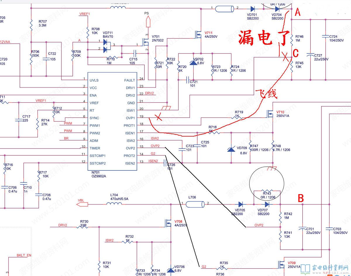

最近接修一台康佳LED39F2800NE液晶电视,故障表现为刚开机光栅正常过约几十秒后左边暗右正常,对调两灯条插线变为右暗了,说明灯条是好的。故障出在背光电路,查资料说OZ9902A的芯片将OVP1 19脚,和OVP2 15接地去保护,两脚接地后光栅正常了。
为了查清电路保护起控原因。复原了19,15脚,测量时发现光栅右变暗时,19脚从2.4V慢慢升到3.4V 15脚电压保持在2.4V不变(A点 B点匀为180V不变)说明引起19脚电压升高的原因出在19脚取样电路,和N701本身,代换了N701故障依旧,拆下 R746(1M),R745(13K)测量阻值正常(先未装回两电阻),再断开N701 19脚 用RX10K档测这取样点C 与A点有2M左右阻值, 后复原两电阻,断开原线,如下图图示,飞线长时间监测19脚电压稳定在2.4V。合上盖子经过几个小时老化试机,光栅正常,查修完毕,交付用户使用。
