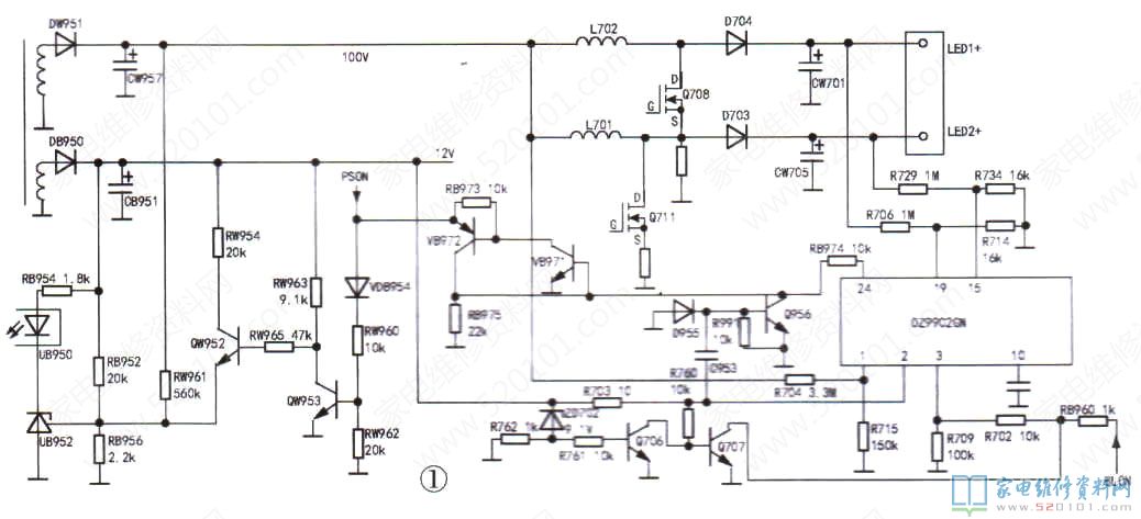

本机采用电源背光二合一板(型号是34007905),主电源芯片是FAN6755 ( 无PFC电路),输出12V、100V电压。红灯亮时(待机状态下),测量12V电压为6V,100V电压为57V;绿灯亮时,PSON信号电压为3V(高电平),该电压通过VDB954和RW960使QW953导通,QW952截止(其b极变为低电平),RW964脱离取样电路,输出电压上升到12V,供应背光灯的电压上升到100V,约2s后BLON信号也变为3V (高电平),但LED灯条+端电压仍然为100V,这说明背光电路未工作。

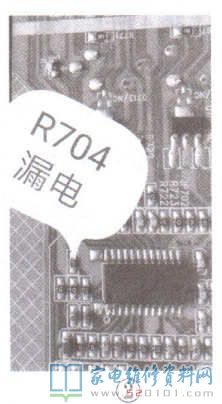

本机背光控制芯片的型号是OZ9902GN,相关电路如图1所示。开机时测得其②脚(VCC)12V电压正常,①脚电压为0V。该芯片①脚是欠压保护检测端,外接分压电阻R704和R715,以检测供应背光电路的100V电压是否正常,正常情况下①脚电压大于3V芯片才会工作。怀疑R704开路,拆下检测是正常的,但在路测量①脚对地电阻只有1502(MF368指针式万用表RX 10挡),明显偏小。仔细观察,R704电阻表面有污垢,如图2所示,怀疑R704在较高电压下漏电(R715的阻值为150k,较大),导致芯片因①脚电压太高而击穿。
更换背光控制芯片,同时把R704改成2.2MΩ和1MΩ的两只普通电阻串联,同时清理干净原电阻的固定底胶,以免再次烧坏芯片。上电开机,故障排除。
R706和R714以及R729和R734组成两组LED灯条的过压保护取样电路,分别送到芯片的⑨脚和⑤脚,当这两脚电压大于3V时,芯片进入过压保护状态。由于R706和R729的阻值也较大(1MΩ),两端电压较高,为安全起见,建议把这两只贴片电阻换成普通电阻,并清除底胶。
OZ9902GN的24脚是故障信号输出端,当芯片进入保护状态时,该脚输出的高电平通过RB974使VB971和VB972组成的模拟可控硅导通,将PSON信号短路,电源进入待机状态,主板停止工作,所以面板绿灯亮后又变为红灯。由于模拟可控硅要断电才能退出导通状态,所以用遥控器无法再次开机,只有交流断电后再才能开机。VB971的b极接有Q956,上电或开机后C953的充电电流使Q956导通,防止开机时模拟可控硅误导通,影响电源进入开机状态。在C953充电完成后.Q956恢复为截止状态。关机时D955给C953提供一个放电回路,以使下次开机时C953中没有电荷。
另外,为防止脉冲干扰引起误保护,OZ9902GN的①脚外接一只延时电容,正常工作时该脚电压为OV,当芯片检测到异常情况时,⑨脚输出一个小电流对外接电容充电,当电容两端电压达到3V时,芯片进入保护状态(延时保护作用)。可让①脚通过一只1k2电阻接地,即可使芯片不再进入保护状态(俗称“去保护”),但操作时需小心,防止电路有问题时故障扩大。另外,0Z9902按后缀不同有两种封装形式,后缀为“GN"、"AGN"的采用24脚封装形式,控制两路灯条;后缀为“BGN"."CGN"、 "DGN"、"MGN"的采用16脚封装形式,控制一路灯条。这两种封装形式的芯片不能互换。
