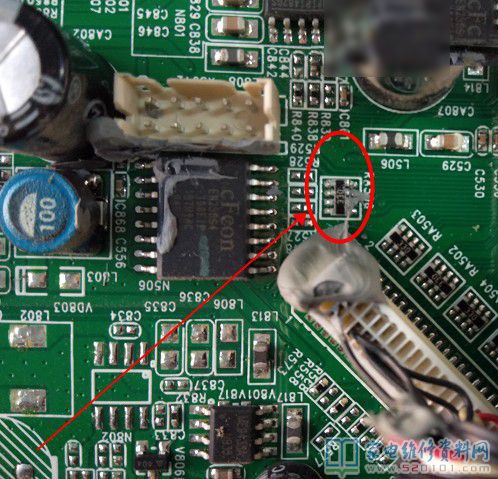

康佳LC37GS82C液晶电视指示灯亮但不开机的维修
2021-12-21
作者:郝记家电维修
3121
接修一台康佳LC37GS82C液晶电视,故障表现为灯亮不开机,也连不上编程器,最后检查发现是主板上的存储器与主芯片之间的排阻坏了,如下图所示,位号RA506的排阻坏了,更换后故障修复。
