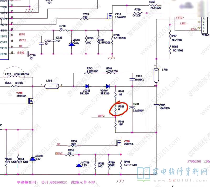

接修一台康佳液晶电视LED42R5100DE出现开机背光一闪即灭指示灯由绿转红的故障,拆机检查发现开机12V、100V电压正常 一秒后12V降为7V,100V电压也相应降低,查资料得知此机型背光部分出问题会导致自动关机降低电源输出电压,根据经验一般为灯条损坏的多,测两组灯条一致性略有差别,拆屏更换后故障依旧。仔细检查LED部分电路发现一组电压开机瞬间接近200V,而另外一组仅为100V说明这组二次升压电路有问题,检查发现部分R742实际由2个510K电阻串联为1M电阻其中一个实际阻值为510K的R751(红圈部分)电阻值变为15K,取下这个电阻测试510K正常说明这个电阻稳定性不好,为保险起见把两个电阻一并换掉,开机故障排除。
