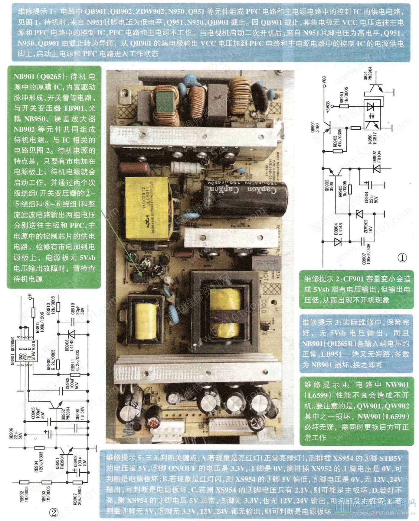

维修提示1:电路中QB901、QB902、ZDW902、N950、Q951等元件组成PFC电路和主电源电路中的控制IC的供电电路,见图1。待机时,来自N9510脚电压为低电平,Q951、N950、QB901截止。因QB901截止,其集电极无VCC电压送往主电源和PFC电路中的控制IC ,PFC电路和主电源不工作。当电视机启动二次开机后,来自N9510 14脚电压为高电平,Q951、N950、QB901由截止转为导通,从QB901的集电极输出vCC电压加到PFC电路和主电源电路中的控制IC的电源供电脚上,启动主电源和PFC电路进入工作状态。
