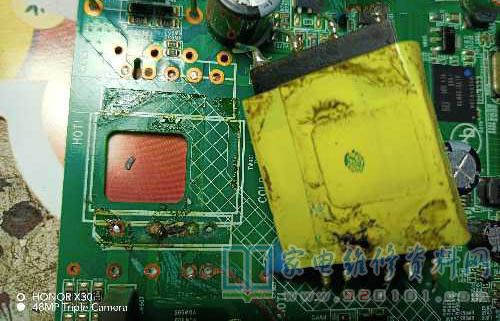

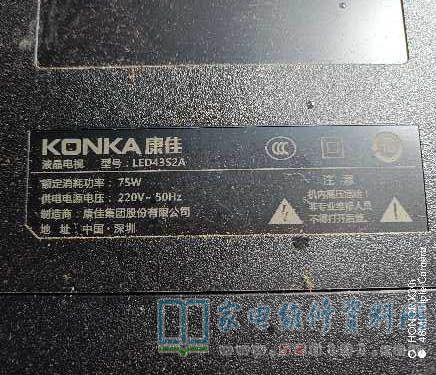

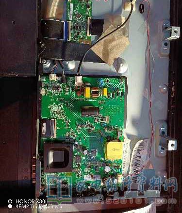

接修一台康佳43S2开机三无。开盖查保险已打火烧断,4个整流二极管已击穿2个,换好二极管,测400V滤波电容之间对地阻值无明显短路。用60w灯泡代替保险,开机,只瞬间稍亮一下就熄灭,以为大功告成,准备测电压,约15秒,开关变压器处火花四射,灯泡常亮,赶紧断电。
测400V电容处已明显短路,150欧左右的阻值。因为看到了变压器处放火光,重点在开关变压器处,但无明显损坏处。排除法,已肯定变压器处对地短路。拆下变压器才发现真相:下面的铜箔已严重的烧黑碳化,清洗并划断漏电部分,故障解决。
从机器背部观察,外部油污难以进去。应该是线路板不干净所致,希望大家注意一下这类故障。
