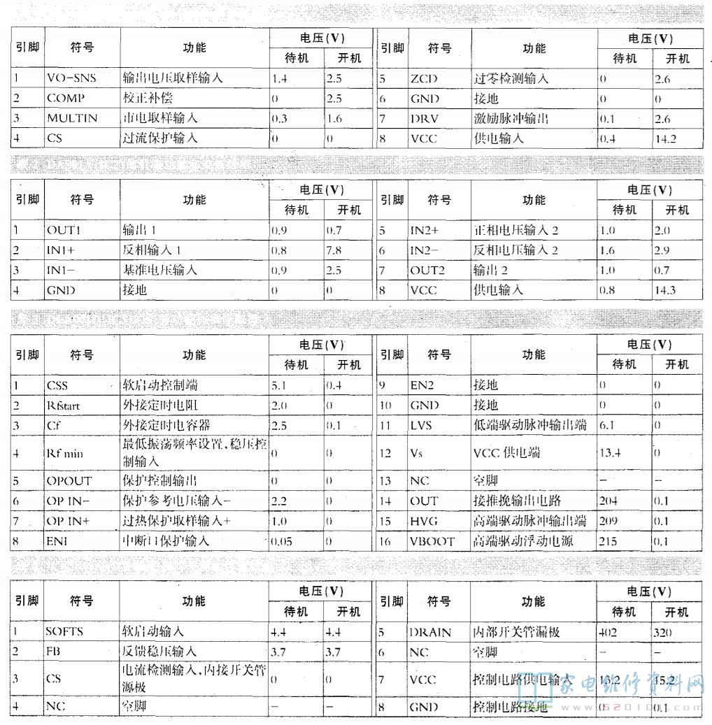

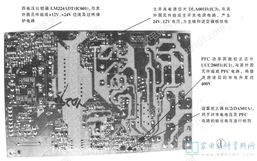

康佳液晶彩电采用的台达DPS-2201QP型电源板,应用于康佳LC -TM3211、LC-TM3211GD、LC-TM3212、LC-TM3216、LC-TM3218、LC-TM3219、LCTM3288等液晶彩电中,是被应用得最多的电源板之一 ,其输出电压为5VSB/2A、12V/4A 、24V/7.5A,印制板实物图如图1所示。

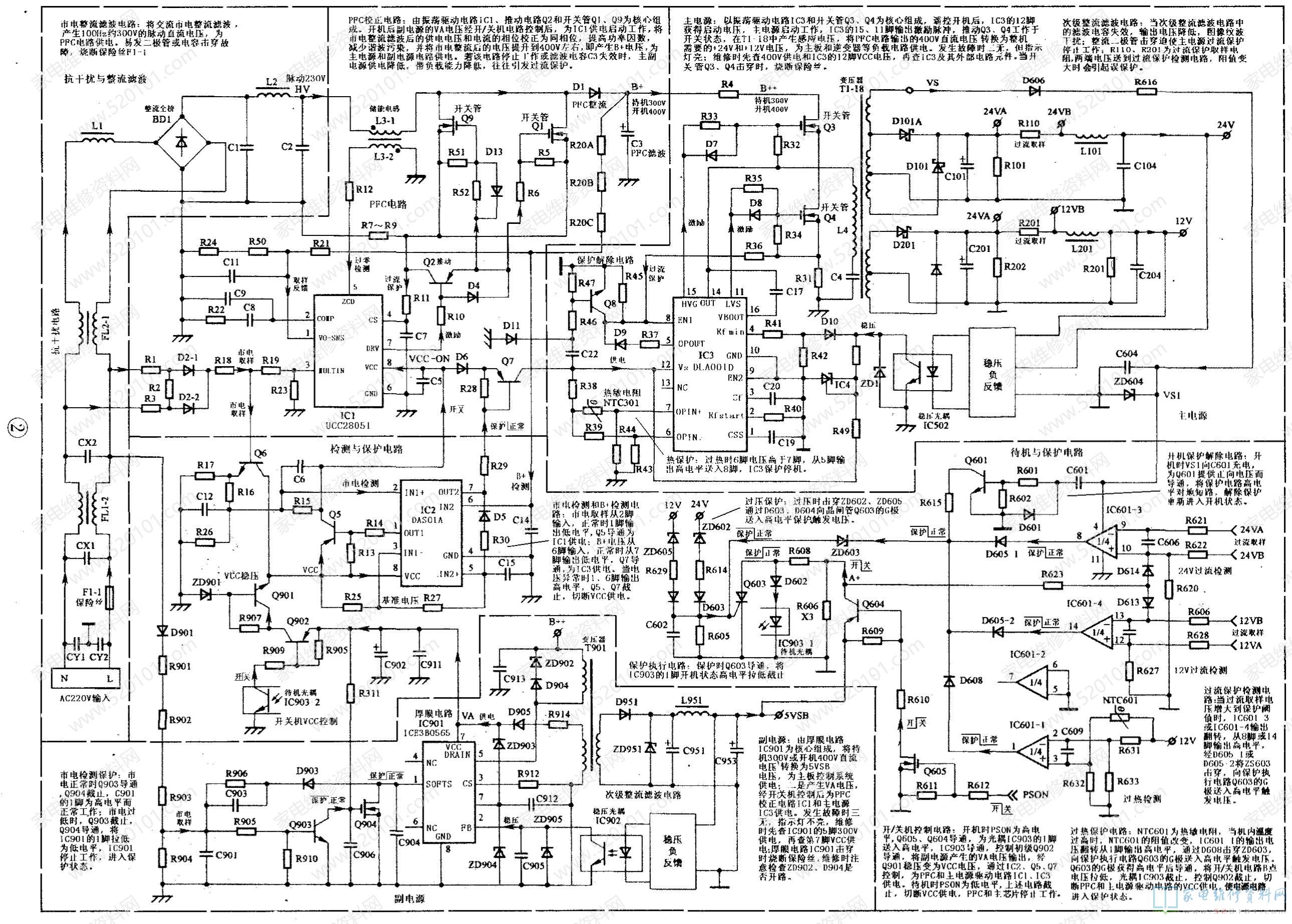

康佳液晶彩电台达DPS-220QP开关电源电路原理图和维修图解如图2所示。
该电源板由三部分组成:一是以集成电路UCC28051(IC1)为核心组成的PFC功率因数校正电路,将整流滤波后的市电校正后提升到400V,为主、副开关电源供电:二是以集成电路ICE3B0565( IC901 )为核心组成的副开关电源,产生+5VSB电压,为主板控制系统供电.同时产生VA电压,经开/关机电路控制后,为PFC和主电源驱动电路提供vcC电压;三是以集成电路DLAOO1D(IC3)为核心组成的主开关电源,产生24V、12V电压,为主板和逆变器板供电。
开/关机采用控制PFC功率因数校正电路IC1和主开关电源驱动电路IC3供电的方式。接通市电后,副电源首先T.作,产生VA电压和+5VSB电压;其中+5VSB电压为控制系统提供电源,二次开机后开/关机.控制电路将VA电压送到驱动电路IC1和IC3,为其提供VCC供电,功率因数校正电路和主电源启动工作,为整机提供24V、12V电压整机进入开机状态。该开关电源一是在副电源设有市电检测保护电路,当市电电压过低时.IC901的①脚电压降低,以IC901为核心的副电源停止T作;二是在初级电路设有以运算放大器IC2(DAS01A)为核心的保护电路,对输人的AC2201V市电和PFC输出的400V电压进行检测,当市电电压异常或PFC输出的400V电压异常时,运算放大器输出电压翻转,控制VCC供电电路停止向IC1或IC3供电,PFC电路和主电源停止工.作;三是在电源板的次级设有以品闸管Q603为核心的过压过热、过流保护电路,当发生过压、过热或过流故障时,检测电路向Q603的G极送人高电平触发电压.Q603导通,将开/关机光耦IC903的①脚电压拉低,进入待机保护状态,开关电源停止工作。

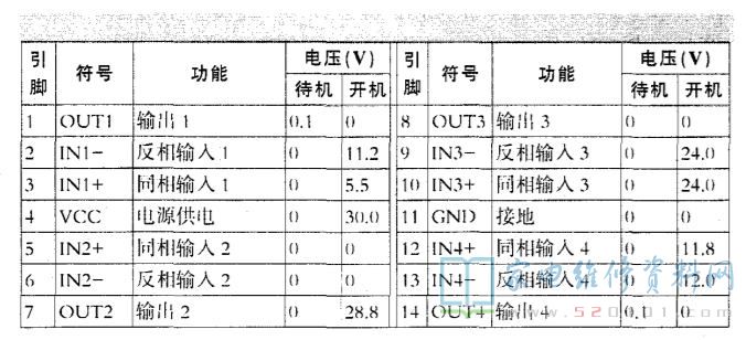

解除副电源市电保护的方法是将IC901的①脚外部Q904的G极对地短路;解除次级Q613保护的方法是将Q603的G极与地知路;逐路解除保护的方法是遂个断开Q603的G极隔离二极管过流保护断开D605-1/2、 过热保护断开D608,过压保护断开603、604,如果断开哪个二极管后不冉保护,则是该隔离二极管所在保护检测电路引起的保护。该电源板的集成电路引脚功能和维修数据见表1~表5,供维修时参考。
