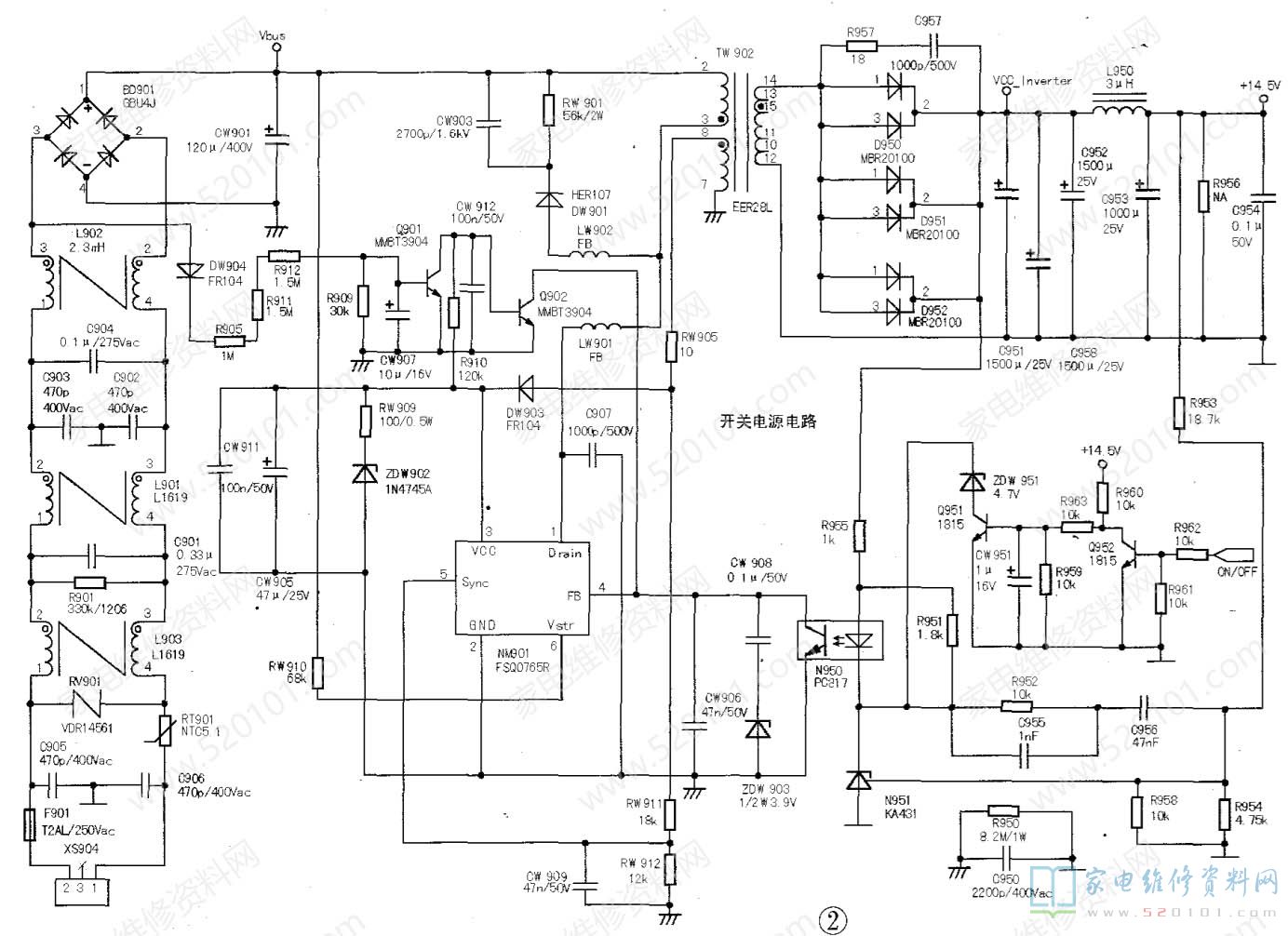

康佳K1P072U04-01( 34005565)型电源板开关电源部分采用FSQ0765R(NM901),如图2所示。
FSQ0765R是飞兆半导体公司推出的新款绿色电源管理芯片,在芯片上的印字一般为“Q0765R" ,其管脚功能如下:①脚,输出;②脚,地;③脚,供电端;④脚,调整;⑤脚,同步;⑥脚,高压启动(芯片cQ0765RT没有⑥脚)。FSQ0765R最高耐压为650V, 峰值电流为3.5A,最大输出功率为70W(AC85V~AC265V)。

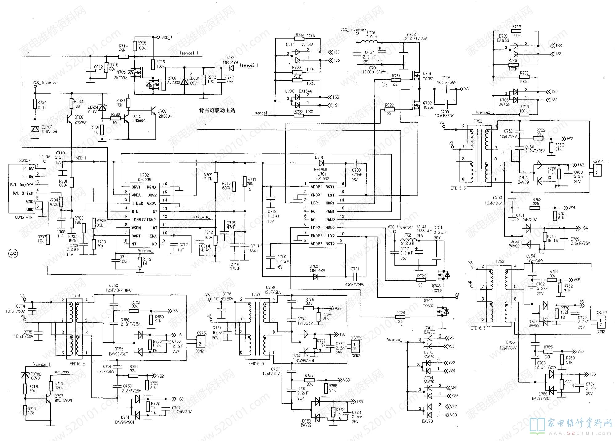

另外,FSQ0765R具有出色的防浪涌特性及各种保护功能,可确保系统的可靠性。保护功能包括过载保护(OLP)、过压保护(OVP)、异常过流保护(AOCP)、过温保护(TSD)、输出短路保护(OSP)及欠压锁定(UVLO)等。FSQ0765R的直接代换型号是FSQ0565R(Q0565R),但后者功率较FSQ0765R稍低(低10W)。该型板的逆变器控制芯片采用OZ9938,半桥转全桥输出电路由OZ9982与四只MOS开关管和升压变压器组成,如图3所示。逆变器产生交流正弦波脉冲电压,为液晶屏内的背光灯管供电。

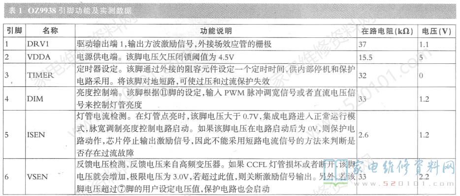

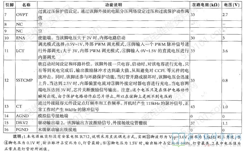

OZ9938是OZ公司生产的一款专用于驱动CCCFL灯管的集成电路,其引脚功能见表1。
和同类产品相比OZ9938具有高效率高可靠、高集成度、外部元件少的特点。OZ9938内置PWM脉冲调光系统和灯管开路保护和过压、过流保护电路,并具有软启动功能,可通过调整外接阻容元件自定义启动和关机延迟时间;具有多种调光模式:内部脉宽调制、外部脉宽调制和模拟调光。该芯片的正常工作电压为4.5V~5.5V.(最高工作电压为7V),模拟调光电压范围为0.7V~2.7V。

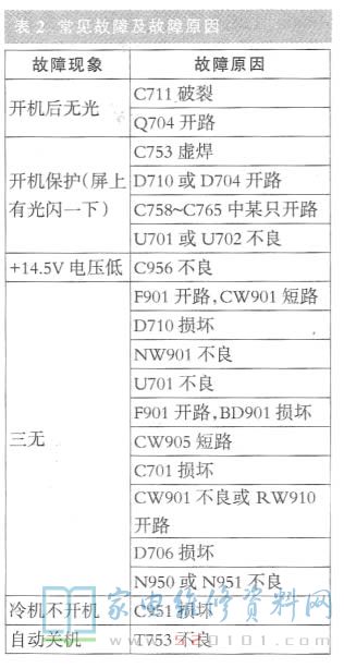

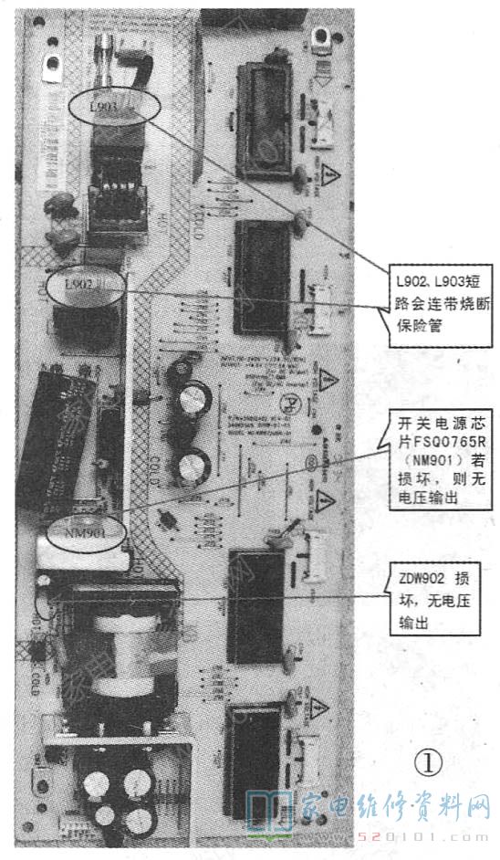

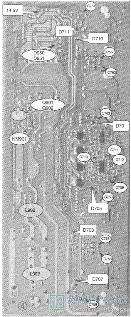

实修中发现,该电源板中的高压取样电容C758~C765(均为2.2nF)电源管理芯片NM901及电容C712、C713(均为1nF)故障率较高,其元件安装位置如图4所示。
若C758~C765中某只损坏,开机屏亮后随即黑屏,这时短路C711(即对地短路OZ9938的⑥脚)背光亮;若NM901损坏,三无,这时断电后测其①脚对地电阻,万用表无充放电现象,NM90①脚对地正常阻值约50k;若C712开路,开机屏亮后随即黑屏,这时短路C711(在后期生产的该型电源板中,C711已改用涤纶电容)无效,而短路C709背光亮;若C713损坏,开机后屏上无光或有一点暗光,实修时若用万用表测OZ9938的10脚电压,这时有背光亮,则可判断C713损坏。

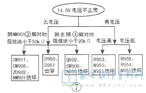

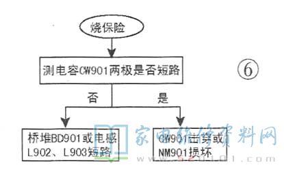

另外,灯管的电流检测电容C766~C773也有一定的故障率,若某只短路,开机后背光会亮约3s后熄灭;市电输人电路中的电感L902、L903时有短路的情况出现,这时会连带烧断保险管;若开关电源次级+14.5V整流二极管D950、D951短路,无+14.5V电压输出。

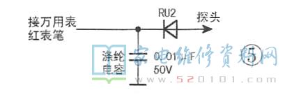

实修中如何快速判断C758~C765中哪一只损坏呢?方法有以下两种: 一是分别取下二极管D704、D705、D707和D710,如焊下哪一只后不再保护,则表明与该二极管相对应的那两只电容中某只损坏;二是自制一个检测电路,如图5所示,将万用表置于直流10V挡,用探头分别测量C758~C765与高压电容相连端的对地电压,对比所测电压,电压值过大者表明该电容损坏(正常值约为2V~4V)。

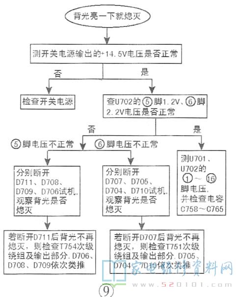

为便于检修,特附上该板常见故障检修流程图,如图6~图9所示,其常见故障及故障原因见表2。

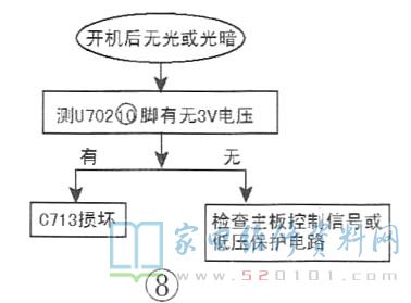

故障现象:一台康佳LC26ES26彩电,开机后屏上无光。分析检修:开机后测主电压14.5V及U702的②脚供电5V均正常;测U702的10脚(使能端)电压为3V(正常),此时屏上有光,但移开表笔后马上黑屏。
用示波器测U702的10脚波形,出现一个峰值为3.6V的尖脉冲,这明显不正常。使能信号从XS952的③脚输入,经R707与C713积分得到3V直流电压,见图3所示。于是怀疑U702的10脚外接的高频滤波电容C713失效,拆下C713发现已破裂。
C713失效后,该二合一电源板工作时产生的千扰脉冲通过使能控制电路送到U702的10脚,使U702停止工作(屏上无光)或间隔工作(屏上光暗)。
