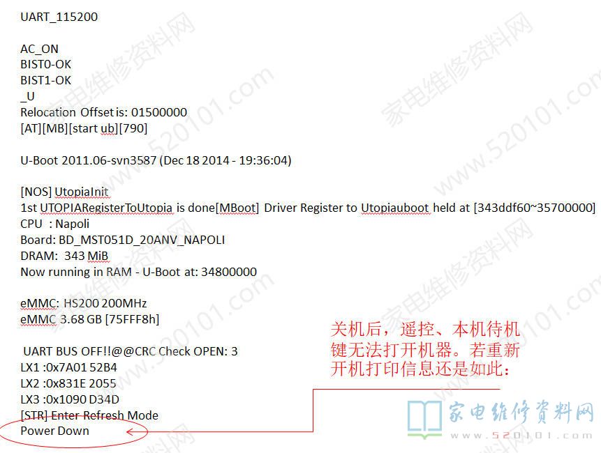

针对采用918平台的康佳智能液晶电视,关机后不开机(不包括机器硬件、软件损坏),包括:1、换板后出现打印信息在Power Down状态不开机;2、升级后出现打印信息在Power Down状态不开机;3、维修主板后,机器正常,但是遥控关机后不开机;4、维修电源板后,机器正常,但是遥控关机后不开机;5、换918、5G1K、DDR3等涛声依旧。
故障板打印信息表征如下图所示。

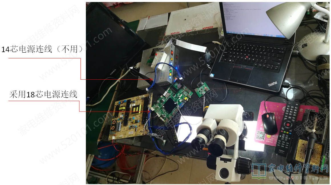

解决方案:
1、用原机电源板。
2、若用代用的电源板的话,功率要足够、要有5V和12V电压、且不能强制12V开机加上。
3、最好不要用14芯电源连接线,要用18芯电源线。
总结:
1、按平常说18芯线与14芯线一样,别的型号机一般都可以代用。但是,对于918平台来说可能不行了。由于18芯线就比14芯线多了两根地线和两根12V线,可能启动瞬间的线损将造成影响。
2、有代用电源板,在启动瞬间功率不足出现芯片电压波动,918芯片不启动。
3、我们修板时,常用试机通用电源,5V、12V同时供。这样将造成918芯片时序紊乱,也不会开机。
备注:这些情况一般都是打印信息显示“Power Down”按什么按键都失控。
