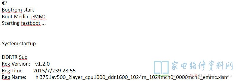

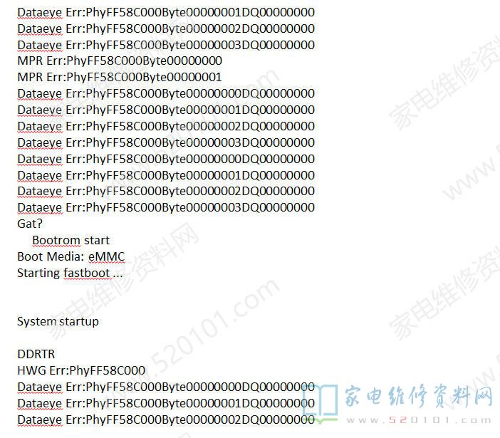

本文是海思V500平台简便串口烧录引导、U盘升级主程序之备忘。当电视卡顿、不开机(DC各路电压正常、无明显硬件损坏),检修表征:1、打印信息不完整; 2、重复打印信息;3、没有打印信息。
一、故障板打印信息表征1
二、故障板打印信息表征2

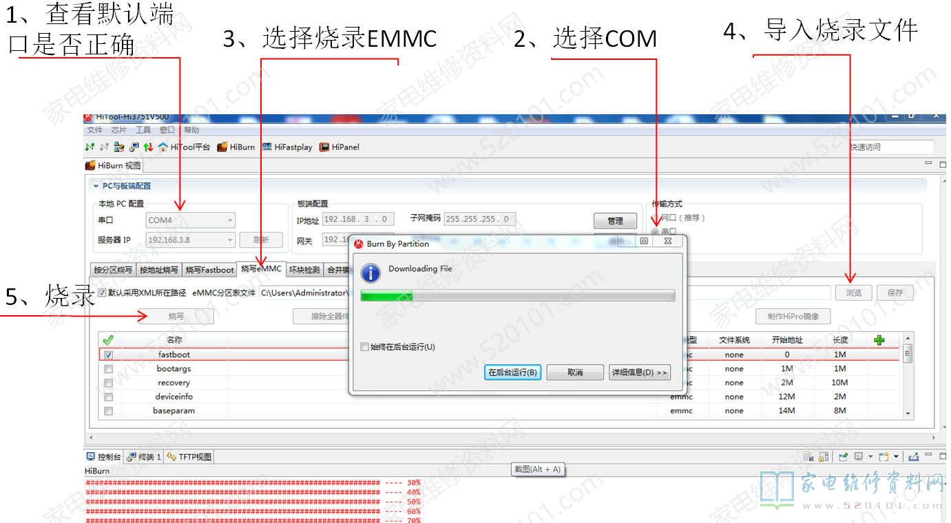

三、COM端口烧写EMMC
首先确保该电脑已经安装Java;接着打开工具;最后按照这5步操作即可完成烧录。

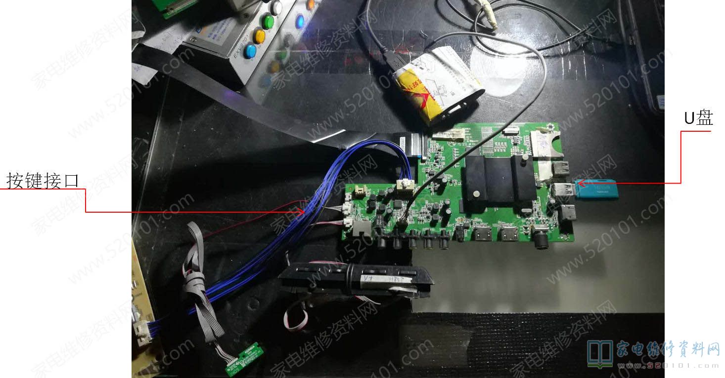

四、U盘烧录主程序
1、将主程序软件解压到U盘根目录下update.zip。把U盘插到电视机USB端口(非3.0)。
2、在上交流电源的同时,按着本机按键的“音量+”10秒左右。(U盘灯闪烁)
3、升级完成后,会自动开机。

2、这个芯片要用机器按键来强制升级。常用的四芯按键有两种,即大插口、小插口。
