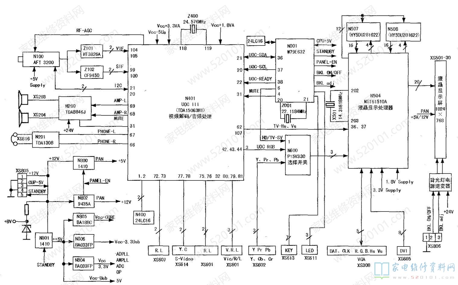

本机从AV端口输入的复合视频CVBS信号,S-Video端口输人的Y/C分量信号,均直接送到模拟音视频处理器TDA15063H1(N401)中,参见图1,与输人的TV复合视频cVBS信号进行切换选择、视频识别滤波等处理后,转换成模拟RGB基色信号,分别经由三极管V602~V604组成的射随器送给电子开关N600(P15V330),与送到该电子开关的YPrPb分量信号进行切换。在微处理控制器N001( W79E632 )⑥脚发出的选择信号控制下,选中的一组信号被送到数字视频处理器N504(MST61510A)中,再次与直接送到N504的DVI信号或PC-RGB信号进行切换,并在该IC内部完成A/D转换、格式变换及图像增强等处理,最后输出双路LVDS格式信号送往逻辑板。

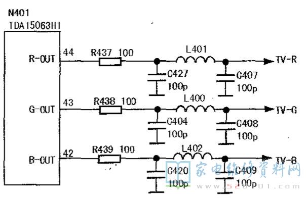

从上述信号流程分析可知:本机N504及其后级处理电路基本正常,故障部位应在N401及其外围电路中。蓝基色信号从N401的42脚输出;经电阻R439、电感L402、电容C420、C409、C654及三极管V604等器件送到N600的10脚,如图2所示。检查此部分电路,发现N401的42脚对地阻值约为100Ω, R439另一端的对地阻值约为10Ω;断开电容C409一端,N401的42脚对地阻值升至约10kΩ。检查C409,发现其已短路。更换C409后试机,图像彩色正常。
