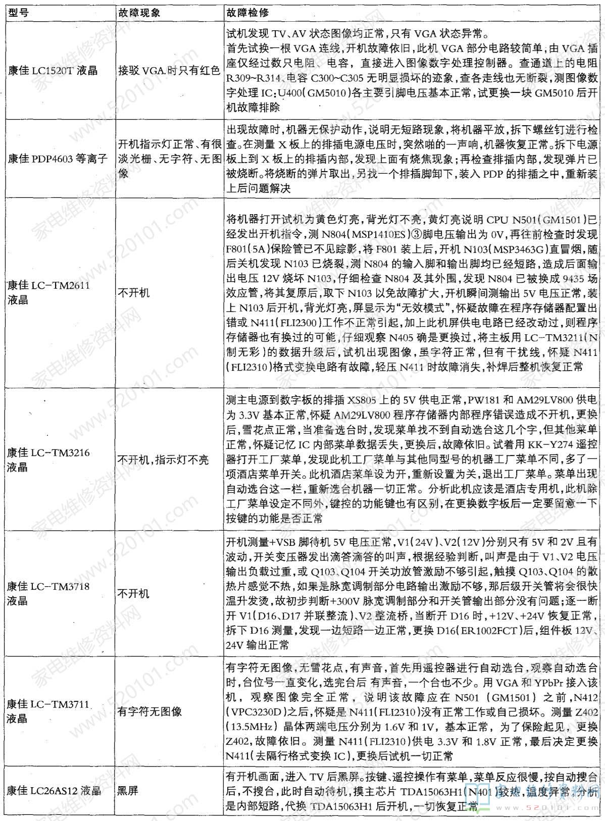

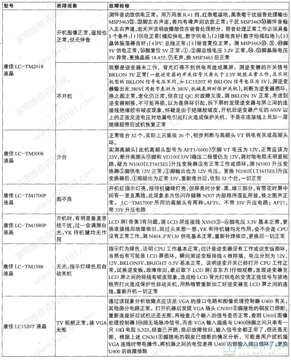

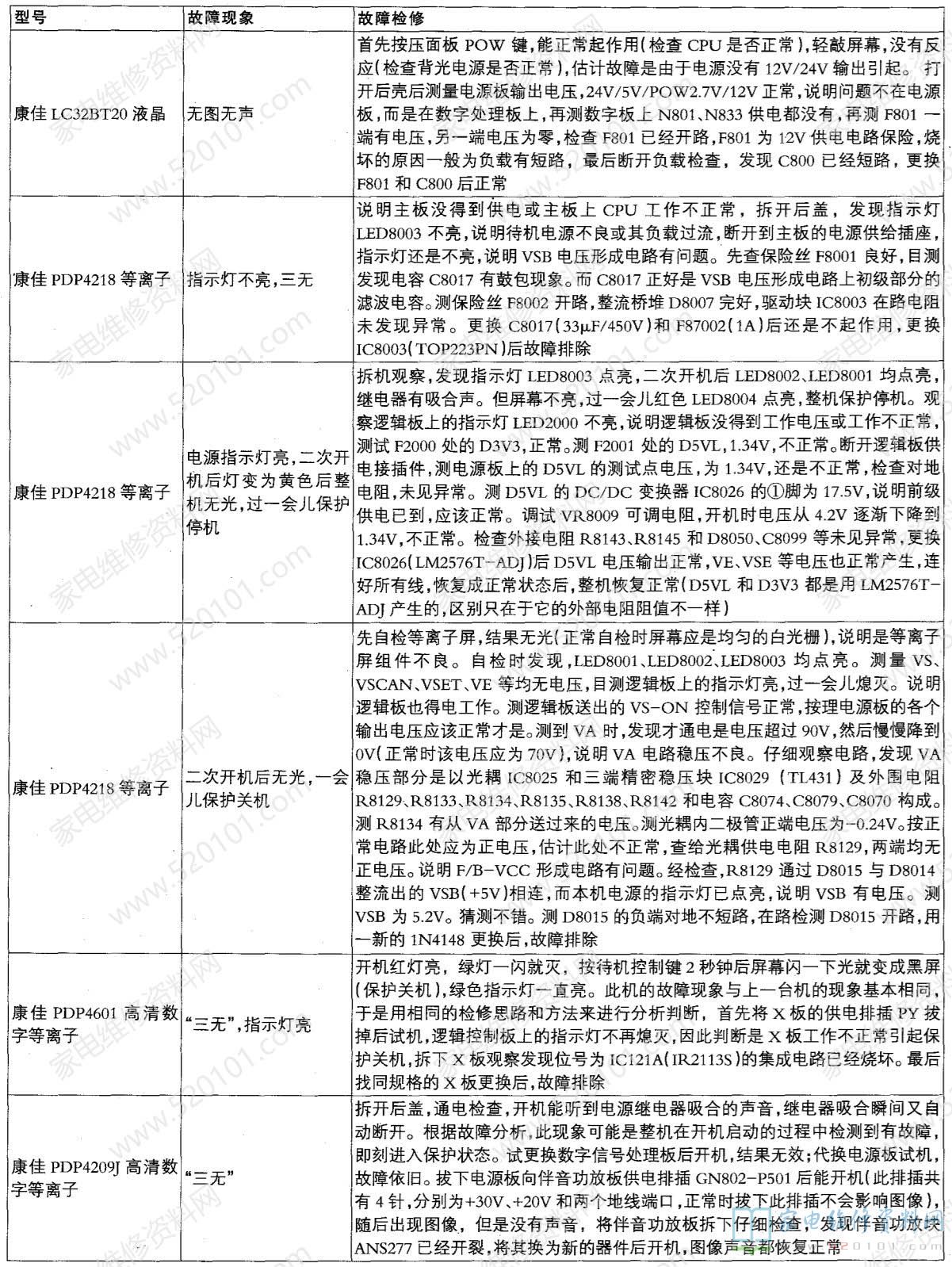

康佳早期型号等离子平板常见故障维修资料
