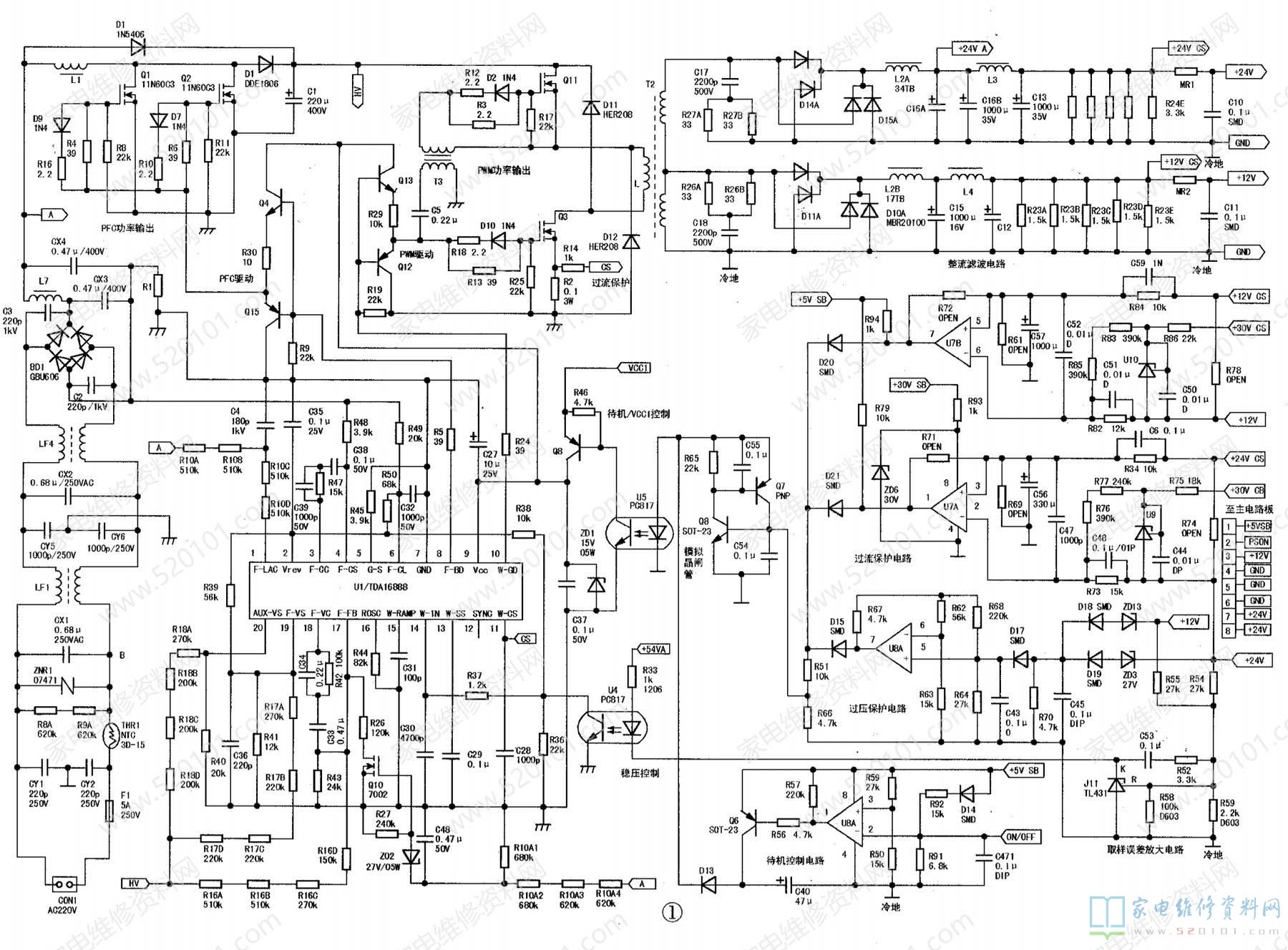

盛泰STA200TV( 34003164电源板发生故障,将造成液晶电视无电源或电源电压不稳定等,引发“黑屏幕”等故障。检修时,可根据保险丝是否烧断、测量开关电源输出电压和电源电路关键点电压的方法,判断故障部位。盛泰电源板电路原理图见图1。
一、检修思路及判断故障部位步骤1.开机“三无”,保险管F1烧断F1
烧断,说明开关电源有严重的短路情况。应从以下五个方面进行检查:一是检查交流抗干扰电路cY1、CY2、THR1、ZNR1、CX1、CX2是否发生短路故障;二是检查整流全桥BDI、滤波电容cy5、cY6、cx3、cX4,PFC功率因数校正电路的滤波电容器C1、副电源的滤波电容器C2、C3、C49是否击穿短路;三是检查PFC电路场效应管Q1、Q2是否击穿短路;四是检查主开关电源MOSFET开关管Q11、Q3是否击穿短路;五是检查副开关电源开关管Q9是否击穿短路。如果发现Q9击穿,请注意检测T1初级并联的尖峰脉冲吸收电路ZD5、D3和源极电阻R87是否损坏;如果发现Q11、Q3击穿,要注意检测稳压控制电路和过流保护电路电阻R2、推动管Q12、Q13等是否损坏。

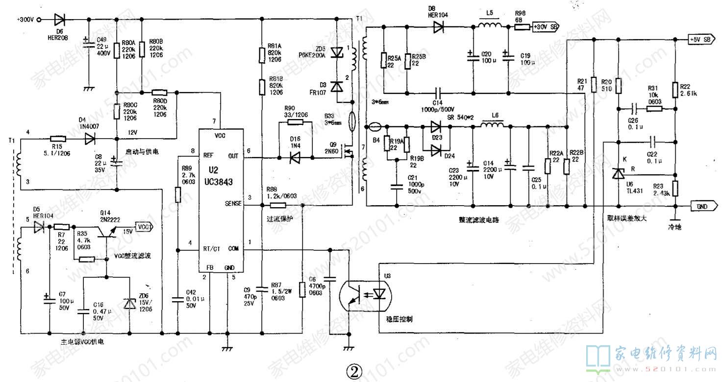

2.开机“三无”,指示灯不亮
指示灯由副电源供电,如果指示灯不亮,首查副电源。首先测量副电源滤波电容C49正端是否有300V电压,若无300V电压,见图2,应检查AC220V市电进电网络及全桥整流电路是否有开路及虚焊现象;若电压正常,主要应是副电源发生故障而未工作,应测量其300V供电、启动电路VCC供电电路UC3843和开关管Q9。
如果测量uC3843损坏,可用uC3842~UC3845和UC3882~UC3885等电路代换。代换时,注意⑦脚的启动电压、启动后的最低工作电压,避免因欠压或过压造成保护动作。3.开机“三无”,指示灯亮
如果指示灯亮,说明副电源正常,便要查主电源电路。若测量主开关电源无电压输出,则是主开关电源发生故障。测量TDA16888的⑨脚是否有15V 左右的vCC1
电压,如果无,则测量待机控制电路U8A、Q6、U5、Q5。测量TDA16888 10脚有无PWM激励脉冲输出,如果无激励脉冲输出,一是检测主开关电源次级整流、滤波和负载电路是否有严重短路故障;二是测量TDA16888的外部元件是否正常;三是更换TDA16888试之。如果测量TDA16888的10脚有激励脉冲输出,则是功率输出电路大功率开关管电路有故障。
4.开机后,自动关机
如果开机瞬间主开关电源有电压输出,然后降到0V,则是以模拟晶闸管为核心的过压、过流保护电路启动所致。由于模拟晶闸管电路一旦触发导通 ,具有自锁功能,要想解除保护再次开机,必须关掉电视机电源,待副电源的5 V电压泄放后,方能再次开机。
判断是否保护可测量关键点电压。方法是:测量保护电路的Q8的基极电压,该电压正常时为低电平0V,开机时或发生故障时,Q8的基极电压变为高电平0.7V以上,则是以模拟晶闸管为核心的保护电路启动。然后,确定是哪个检测电路引起的保护,方法是:在刚开机保护前的瞬间,测量D15、D21、D20的正极电压,如果D15的正极电压为高电平,则是+12V、+24V过压保护检测电路引起的保护,应重点检查取样电路R54、R53及误差放大电路U11、光电耦合器U4及如果输出的+12V、+24V电压正常,则检查过压保护检测电路U8A、ZD3、ZD13等。如果D20的正极电压为高电平,则是+12V过流保护检测电路引起的保护,则重点检查+12V负载电路或其过流检测电路。如果D21的正极电压为高电平,则是+24V过流保护检测电路引起的保护,则重点检查+24V负载电路或其过流检测电路。
确定保护之后,可采用解除保护的方法,开机测量开关电源输出电压和负载电流,观察故障现象,确定故障部位。为了防止开关电源输出电压过高而引起负载电路损坏,建议先接假负载测量开关电源输出电压,在输出电压正常时,再连接负载电路。
全部解除保护的方法:将模拟晶闸管Q8的基极对地短路,也可将模拟晶闸管电路与光电耦合器U5的①脚之间断开,解除保护,开机观察故障现象。
逐路解除保护方法:逐个断开取样电路中模拟晶闸管Q8基极连接的隔离二极管D15、D20、D21。每解除一路进行一次开机试验,如果断开哪路二极管后,开机不再保护,则是该路电压过高引起的保护。
