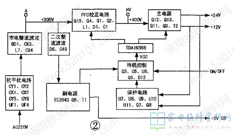

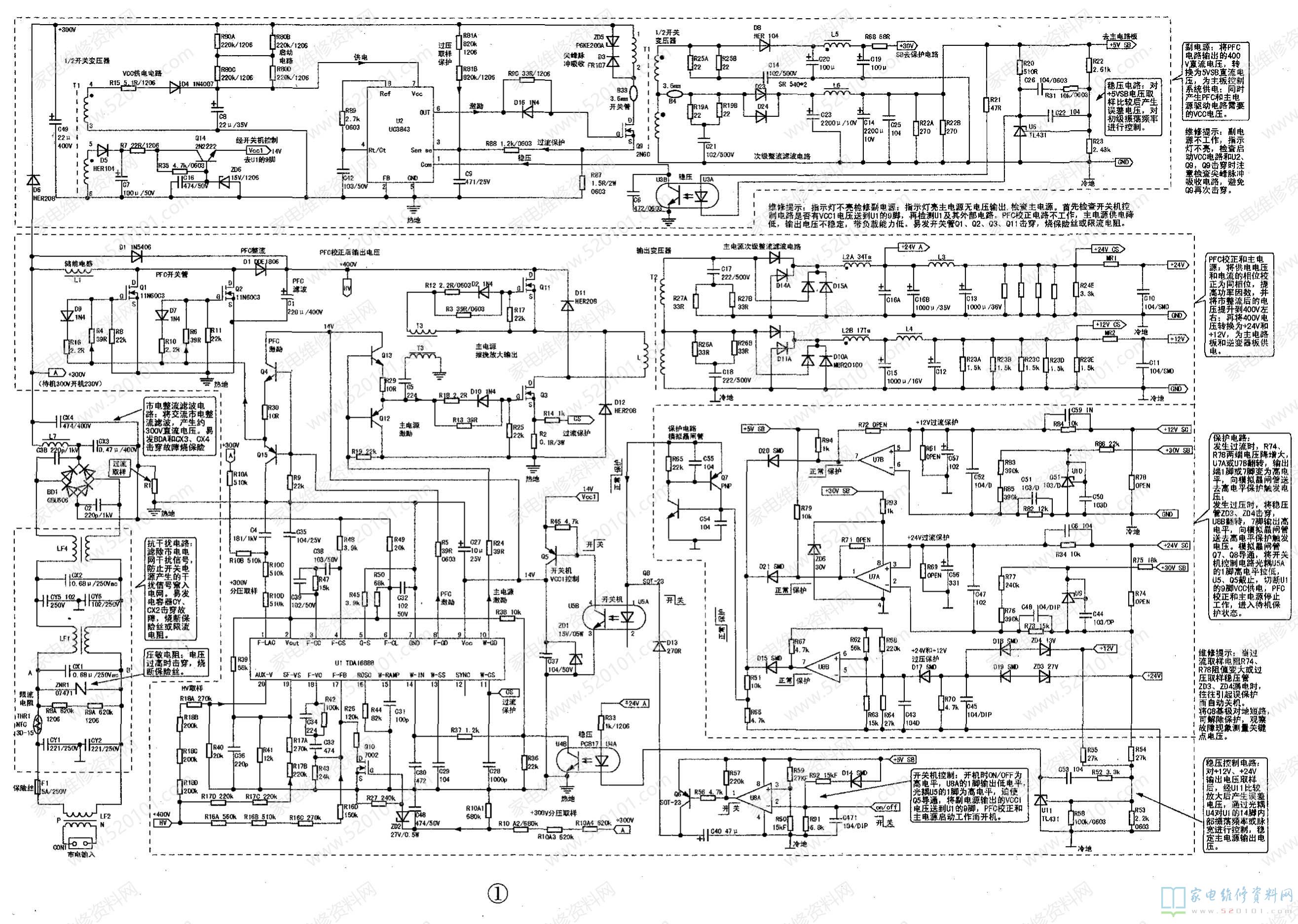

康佳LC-TM3719液晶彩电电源板工作原理维修图解见图1所示,电路组成方框图见图2所示。
该电源板由三部分组成:一是以驱动控制电路UC3843(U2)为核心组成的副开关电源,为主板上的微处理器控制系统提供+5VSB和+30VSB两组电压,同时为主开关电源驱动控制电路TDA16888(U1 )提供VCC1工作电压;二是以驱动控制电路U1的1/2为核心组成的PFC功率因数校正电路,并将市电整流滤波后的低电压提升到+400V,为主电源供电;三是以驱动控制电路U1的1/2为核心组成的主开关电源,为负载电路提供+24V和+12V的电压。
待机采用切断PFC功率因数校正电路和主开关电源驱动电路U1的vCC1工作电压的方式,主开关电源停止工作。接通市电电源后副电源首先工作,产生vCC1电压和+5VSB电压,其中+5VSB为控制系统提供电源,二次开机后开关机控制电路将vcC1电压送到驱动电路U1的⑨脚,PFC功率因数校正电路和主电源启动工作,为整机提供+24V、+12V电压,进入开机状态。
采用UC3843+TDA16888组合方案有多种保护方案,一是在副开关电源初级电路,围绕驱动控制电路UC3843的保护功能,设有过压、欠压、过流保护电路; =是在PFC功率因数校正电路和主开关电源在开关电源的初级电路,依托驱动控制电路TDA16888的保护功能,设有过压、欠压、过流保护电路;三是在主开关电源的次级设有以模拟晶闸管电路为核心的过流、过压保护电路。上述保护电路启动时,开关电源停止工作。

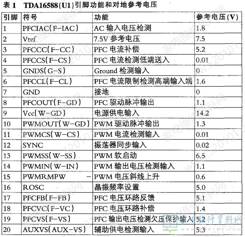

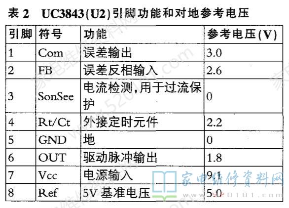

该电源板的集成电路引脚功能和维修数据见表1、表2所示。

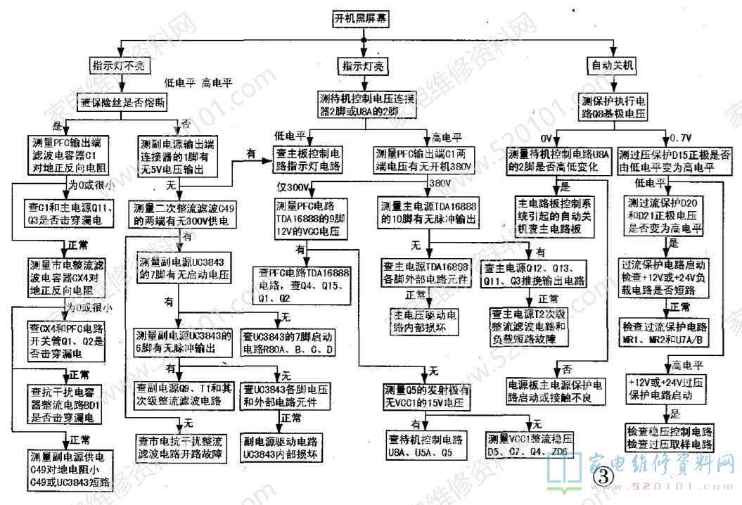

康佳LC-TM3719液晶彩电电源发生故障,造成液晶电视无电源或电源电压不稳定等原因,引发三无故障。其中副开关电源发生故障,同时牵连主开关电源无启动电压不工作,往往引发三无故障。检修时,可根据保险丝是否烧断、测量开关电源输出电压和电源电路关键点电压的方法,判断故障部位。图3是该电源板维修步骤流程图,供维修时参考。

(1)测量副开关电源输出的5V电压是否正常。如果副开关电源无5V电压输出,指示灯不亮,则是副开关电源故障。首先测量uC3843的⑦脚有无启动电压;无启动电压检查⑦脚外部的R80A//R80B和R80C//R80D启动电路是否断路,滤波电容器C8是否失容、漏电,⑦脚内部电路是否短路。
(2)如果⑦脚电压正常,则检测⑥脚有无激励脉冲输出,如果无输出,则是UC3843电路故障,-是检测副电源次级整流滤波和负载电路是否发生严重短路故障;二是检测uC3843的外部元件,如果上述检查正常则代换uC3843;如果uC3843的⑥脚有激励脉冲输出,则是⑥脚外部的MOSFET开关管Q9故障。
(3)如果测量uC3843损坏,可用UC3842进行替换,但由于uC3842的启动电压不得低于16V,因此,替换后应使uC3842的启动电压达到16V以上,否则,电源将不能启动。

(2)如果测量TDA16888的⑨脚VCC1电压正常,则测量其⑧脚有无PFC激励脉冲输出,⑧脚有无PWM激励脉冲输出,如果无激励脉冲输出,一是检测主开 关电源次级整流滤波和负载电路是否有严重短路故障,二是测量TDA16888的外部元件是否正常,三是更换TDA16888试之。
(3) 如果测量TDA16888的⑧脚有PFC激励脉冲输出,10脚有PWM激励脉冲输出,则是功率输出电路MOSFET大功率开关管电路故障,PFC电路检查推动电路Q4、Q15和功率输出电路Q1.Q2开关管;PWM主电源电路检测推动电路Q13、Q12和末级输出电路Q11、Q3,电流取样电阻R2是否烧断变大。
