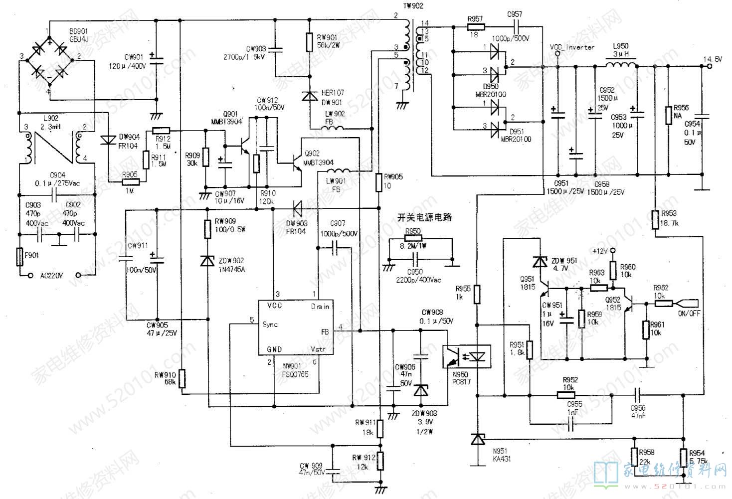

一台康佳LC26HS81B液晶电视,该机受雷击后,开机三无。该液晶彩电采用电源高压二合一板,即常说的IP板,板编号为34005565(图纸),其电源电路如图1所示。
检查主电源板,发现一只3脚元件N951炸裂,已看不清型号,电源块Nw901上也有裂纹。根据线路分析,N951应为三端精密稳压器,于是分别用FSQ0765 TL431代换NW901、N951,通电测量,输出电压为6.1V左右,低于图标值14.5V。主电源有电压输出,说明电源初级应该问题不大,故障应为负载短路,或取样稳压电路异常。分别焊下取样电阻R954、R958测量,R954阻值正常,,但R958的阻值与图上标注的22k相差较大。
用一只22k的普通电阻代替R958后试机,输出电压升到7.3V。怀疑稳压电路中有元器件漏电,用用表Rx100k挡逐一检查,当测到电容C956两端时,发现其阻值很小,只有几欧姆,而与之相连的电容C955阻值约为21k。怀疑C956漏电,试用一只47nF的贴片电容代换后,输出电压为14.7V,正常。裝上电源板接好排插试机,声像均正常。
