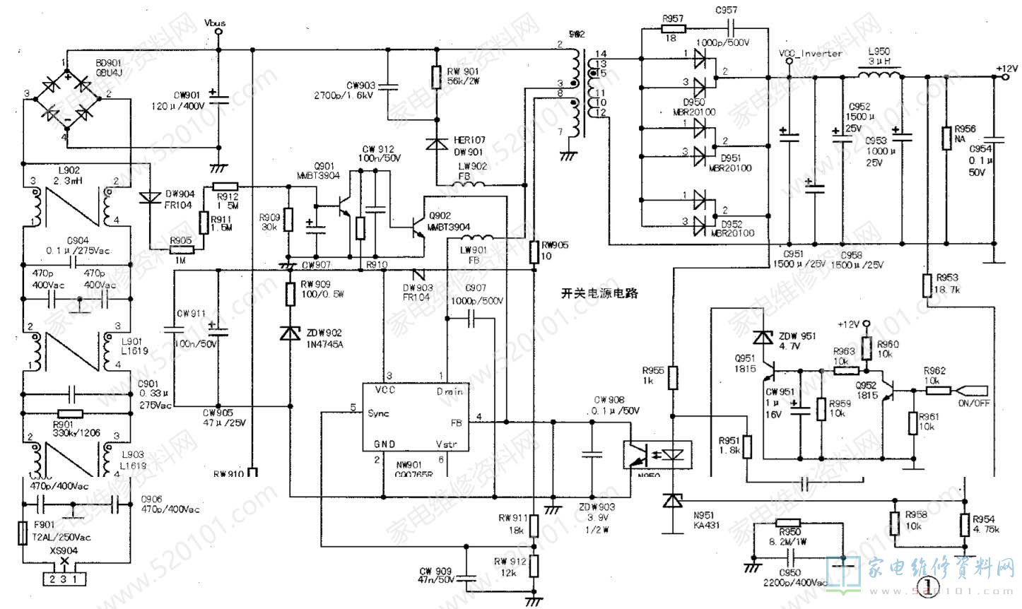

一台康佳LC26H560B彩电(板号:3514575),雷击后开机三无。开机测得F901、BD901正常,电容CW901两端电压为310V。凭经验更换电源厚膜块NW901(CQ0765R)后通电,有12V电压输出,上机测试,图像、声音正常。可试机约1小时后,自动关机,红灯不停地闪烁,一会儿又能自动开机,随后又自动关机,如此反复。
拆开后壳,测得主电压在6.5V~10.7V之间波动,当升到11.5V时,灯会亮一下。分别断开+12V整流二极管D950、D951、D952检测,均无漏电现象。当断开xs951排插后,12V电压输出正常,但接,上负载后电压下降。怀疑问题出在稳压电路上,如图1所示,更换光电耦合器N950,三端精密稳压器N951(KA431),并将+12V滤波电容全部换新,,上机测试, 12V输出电压稳定,图像声音正常。试机一个多小时后,故障再次出现。由于此故障很奇怪,于是对所有的稳压电路、输出电路进行地毯式检查,全都正常,维修一时陷人困境。在检查元件的过程中,心想此故障会不会是某元件性能不良所致,想到cQ0765R是儿天前在电子市场刚买的,极有可能性能不良,于是重新换上一块cQ0765R,长时间试机一切正常,两个月后回访,仍然正常。
